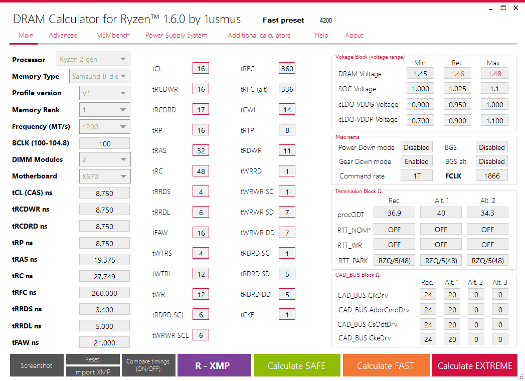

Rode o Thaiphoon Burner pra ele identificar qual marca de chip usado nas suas memórias. Depois use o DRAM Calculator for Ryzen. Ele sugere os timings que vc pode usar nas memórias na hr de fazer overclock.
https://www.techpowerup.com/download/ryzen-dram-calculator/

Selecionei o Chipset da minha MB (B450), geração do meu Ryzen coloquei a frequência em 2666mhz e Cliquei no Modo FAST pra calcular.

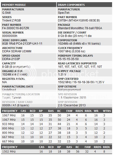

Acabei achando que os dois softwares eram a mesma coisa, rodei o Thaiphoon conforme citado:

Acabai de olhar na BIOS e está la como 2666mhz
Mas vc tá indo na BIOS e só alterando o clock da memória pra 2666Mhz ou tá deixando tudo em auto e selecionando o perfil XMP (DOCP) na aba correta?
Pq se vc for na bios e colocar um chip 2133 pra 2666 ou 3000 com 1.2V ele nao sobe mesmo nao.
Qdo vc carrega o perfil XMP ( DOCP) ele altera timmings e voltagem tambem, nao so o clock
Chip Spectek @3000Mhz CL16, eu me contentaria com @2933 CL16 bem tranquilo. Os timings devem ser próximos do chip das minhas memórias, calcule como Micron A-Die porque nem deve ter Spectek no DRAM Calculator. Mas troque para 1.35V e o Comand Rate para 2T, a chance de sucesso é maior.
