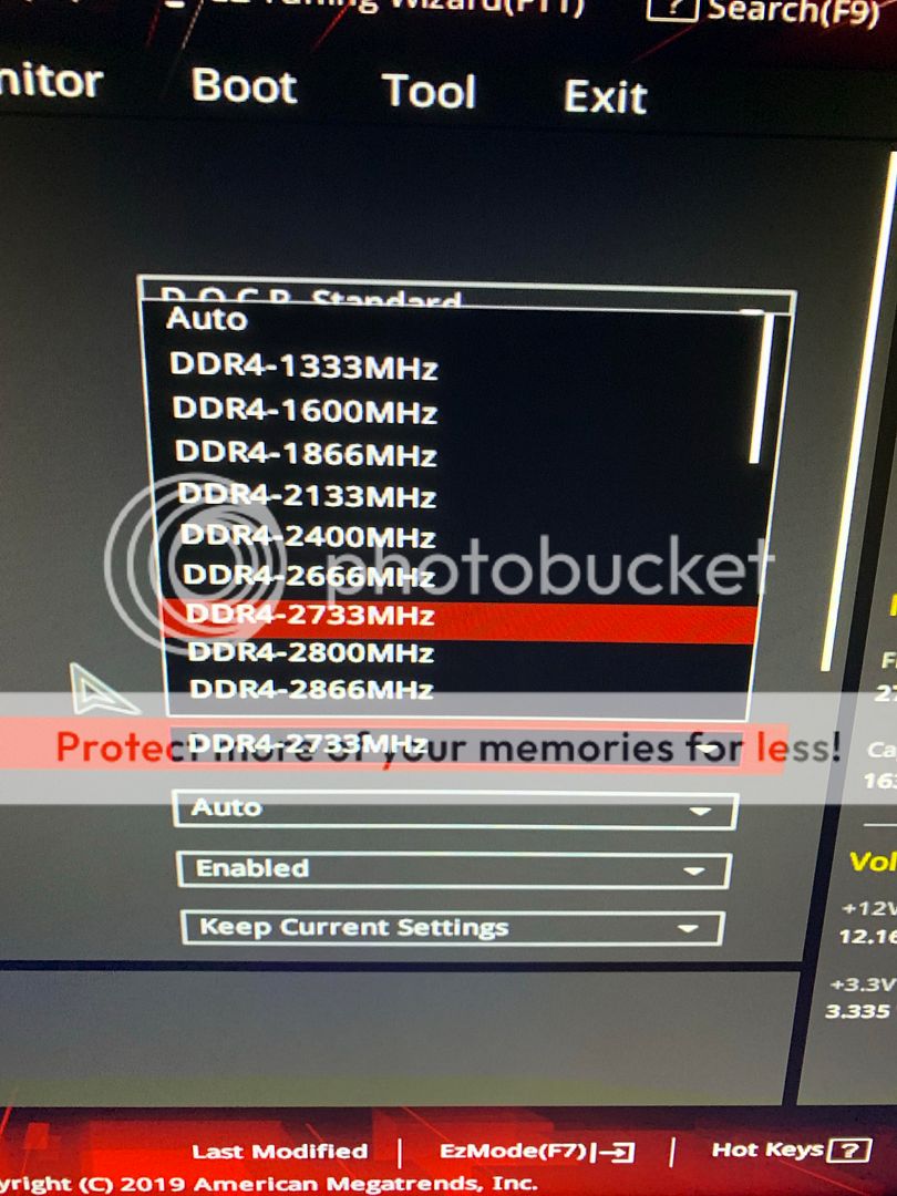

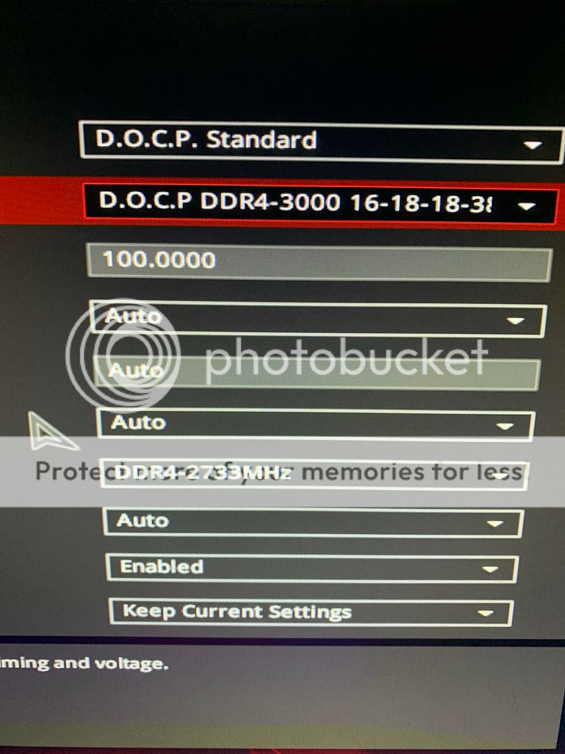

Setei o modo DOCP e na aba das frequências disponíveis, se eu deixo em AUTO elas trabalham em 2133mhz, se eu seto 2666, 2733mhz elas vão de boa...se eu mantenho ela padrão em 3000mhz vconforme imagem abaixo tb nao da Boot.
A maneira correta de setar o XMP/DOCP é como eu te falei.
Selecionar "DOCP Standard" para que apareçam os profiles XMP da sua memória e o restante tudo em automático. Dessa maneira a placa ira carregar o profile com clock e timmings e bootar daí. Se qdo vc deixa em auto ela fica em 2133Mhz, deve ser pq ela tenta bootar e depois de algumas tentativas ela se auto reseta pra dar boot.
Se qdo vc selecionar o XMP e o PC nao der post eu começaria a brincadeira aumentando a voltagem da RAM pra 1.37~1.38V. Então deixa tudo em auto, muda pra DOCP Standart e na VRAM vc coloca 1.38V e ve se boota, se nao, tenta na mao..
Vira pra manual e tenta usar o Ryzen dram calculator ( como não vai ter o chip Spectek na lista, tenta usar os timming do Hynix M-die) e velocidade em 2933Mhz
@ a respeito dos valores dos 3000...
A AMD que me perdoe, mas se o 3700x se manter na faixa dos 2.5k + até Setembro e SE a intel vier com uma leve redução, vou desfazer do meu combo Ryzen e partir pra um i9
Calma, amigo, é normal alguns passarem por esse tipo de problema, não é à toa que tem tanta gente aqui no tópico. No entanto, uma vez que vc passa por isso e resolve de uma vez, pode ter certeza que vai ser só alegria, muita gente que pegou Ryzen passou por problema de memória mas assim que resolvido está super feliz com o PC.
A dica que te dou é esta lista de passos:
1- Deixa a BIOS em stock
2- Salve, reinicie e volte para a BIOS
3- Altere a voltagem do SOC para 1.15V
4- Salve, reinicie e volte para a BIOS
5- Carregue o perfil XMP
6- Salve, reinicie e faça algum teste de estabilidade.
