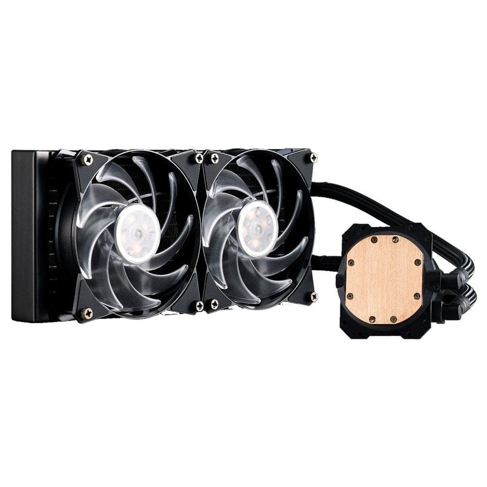

Sobre recomendação de cooler air/water,eu recomendo esses daqui:
https://www.kabum.com.br/produto/95...ter-masterliquid-ml240l-rgb-mlw-d24m-a20pc-r1
Esse é rgb:fag:
ou
https://www.pichau.com.br/hardware/...rm-by-deepcool-lucifer-v2-dpgs-mch6n-lc-v2am4
Ambos são eficientes,mas dê uma checada no cooler a ar,pois dependendo da altura das suas memórias,pode ser que ele não seja compatível.

Acabei pegando no site da pichau mesmo por questão do frete, o pichau aqua 240, será meu primeiro water cooler. Agradeço a ajuda express, optei pela B450 Gaming plus pois só tinha tomahalk no mercado livre...

Comprei esse da coolermaster que bom que fiz uma boa compra. :)
Pode ficar tranquilo,como user de water cooler a mais de 7 anos,posso te falar,vale muito o upgrade,vai ser só alegria,é outro mundo perto dos coolers a ar.
Reações: Nano e William LC
