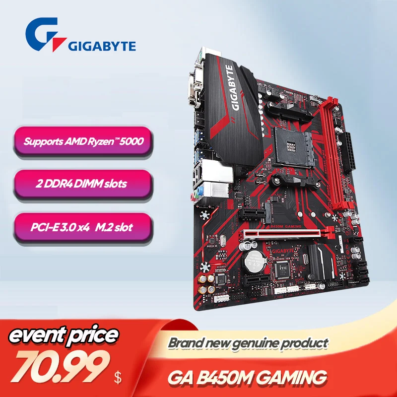

Pessoal, uma dúvida por gentileza, placa mãe para um Ryzen 7 2700 até 500 reais, quais vocês indicam?
Tava de olho nessas duas, e gostaria de opiniões
Eu sei o que vão falar sobre mobo do aliexpress, mas eu tive uma experiência positiva, uso uma Asus P7P55D atualmente comprada lá e chegou 100%, tudo funcionando e sem ser taxado.
O que acham?
