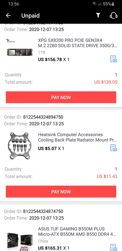

Montando meu pczinho aos poucos. Não comprei o 5600x pois tô achando muito caro, então prefiro esperar baixar o valor ou ver se a Lisa liberará um 5600 normal :haha:
