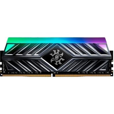

Encontrei no site da XPG como funciona a identificação das memórias:
Comprei 4 pentes desse, pelo que li nos comentários do Kabum e Amazon de outros pentes "AX4U360038G17-XXXX" (só muda o dissipador/final do código) são todos Samsung B-Die.
Vamos ver o resultado, R$1.520 por 4x8GB B-Die :notbad:

Não estou criticando nem nada (afinal, consegui 2x8gb por 550, isso quando o dólar estava beeem mais barato, então seu preço é ótimo), mas 3600cl17 não é lá uma binagem tão maravilhosa, levando em conta que vc vai usar 4 pentes talves vc não consiga apertar tanto assim os timings (mas 3800cl16 é completamente possível, digo mais, altamente provável).
Outra coisa que vc vai ter trabalho, caso sua mobo seja daisy chain as vezes compensa colocar os piores módulos mas melhores posições... enfim, o que eu quero dizer é quecaso vc vá tryhardar no overclock da memória compensa vc testar as... 16 combinações diferentes de posições xD
De acordo com essa lista aqui:
Não é exclusivamente B-Die... Bem capaz de ter Hynix também, afinal 3600 C17 não é nada de mais.
Péssimo não vai ser, se for mesmo b-die, claro.
A Adata não faz binagem agressiva, pode ser que todos os módulos sejam excelentes, mas como são 4 módulos se um for um pouco pior que os outros ele já meio que joga o over geral inteiro pra baixo, sacou? 3600cl14 definitivamente não vale a pena, é muito caro, com o preço dele vc pegaria o dobro do tamanho dual rank, que faz mais diferença na pratica. Sem contar que minhas T-Force 3200cl14 fazem 3600cl14, então não vale a pena pegar os módulos já binados, pelo d-ram o potencial das minhas memórias é de fazer 4110cl16, creio que as suas terão potencial parecido, é que como as mobos são quase todas daisy chain e vc está com 4 módulos, os ajustes finos serão bem mais trabalhosos.
Esse kit 3600 CL17 da Kabum é B-die e excelente bin, são D40 rebranded. Faz 3600 cl14 1,38v, Faz 3800 cl14 também com 1,42v. Estáveis. Ainda não sentei com calma para ajeitar os timings. Pode ser que faça com valores menores de voltagem.
Não tem condições de olhar para o 3600CL17 e dizer que o bin é ruim, Adata vende coisa boa com perfil XMP tosco pra ter mais opções, nesse caso específico você está levando um kit que faz 3600cl14 estável e nem sabe,
Existem vários D60 3600CL17, tem b-die, tm c-die, tem hynix... ESSE em específico da Kabum é o melhorzinho. Os do Aliexpress e Shop4BR são Hynix. Este que tenho é vendido também como 3600 cl14 1,45v pela Adata, é exatamente o mesmo kit com xmp diferente...
Paguei 715 em promoção em outubro. Excelente pra não esquentar a cabeça com compra fora. Agora por 1000 não sei se compraria.
Você ficaria com 4 dessas por R$R$1550?

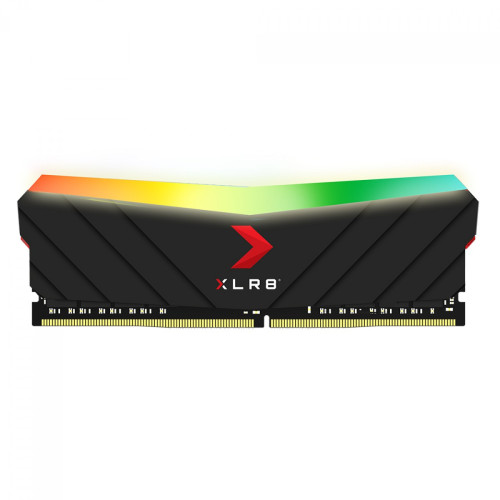

Tem também essa PNY 3600C16 aqui

Eu tô com 4 dessas chegando:
Mas ai eu vi essas:
Compra na Newegg é com cartão internacional.
Pelo que vi esse kit da Newegg sairia cerca de R$2.100 com os impostos.
Os 4 pentes da XPG custaram R$1.551.
Agora to no dilema...
Recuso a entrega e importo a G.Skill (vai me custar R$550 a mais)
Ou
Tento a sorte com as XPG? São realmente Samsung B-die com bom bin?
