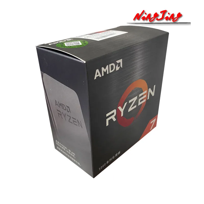

Acabou o estoque de 5800x que tinha Pichau, iria comprar hoje :(. Agora só resta na americanas/submarino mas o preço está muito alto e mais caro. Será que demora muito para reabastecer os estoques na Pichau/Kabum/Terabyte? Ou alguém sabe alguma loja com preço mais justo?

Tem no alie ainda .

Problema do Ali é a demora de entrega. Eu iria pegar o 5800x para mim e instalar o 3700x em um PC novo que estou montando para minha mãe. E também corro muito risco de ser taxado né? Caso eu seja taxado, quanto ficaria o preço total dele? Nunca fiz uma compra cara pelo alie, apenas coisas mais baratinhas.

Compras no Ali estão chegando em cerca de 15 dias corridos e sem taxas. Peguei recentemente um 5800X, memorias e SSD lá e foi tudo tranquilo.

Não to falando que é o melhor preço da net, mas peguei com eles: https://www.gkinfostore.com.br/produtos?q=5800x
foram super atenciosos quando pedi pra atualizarem a bios da x570TUF que peguei com eles! Recomendo, deve chegar até segunda feira
