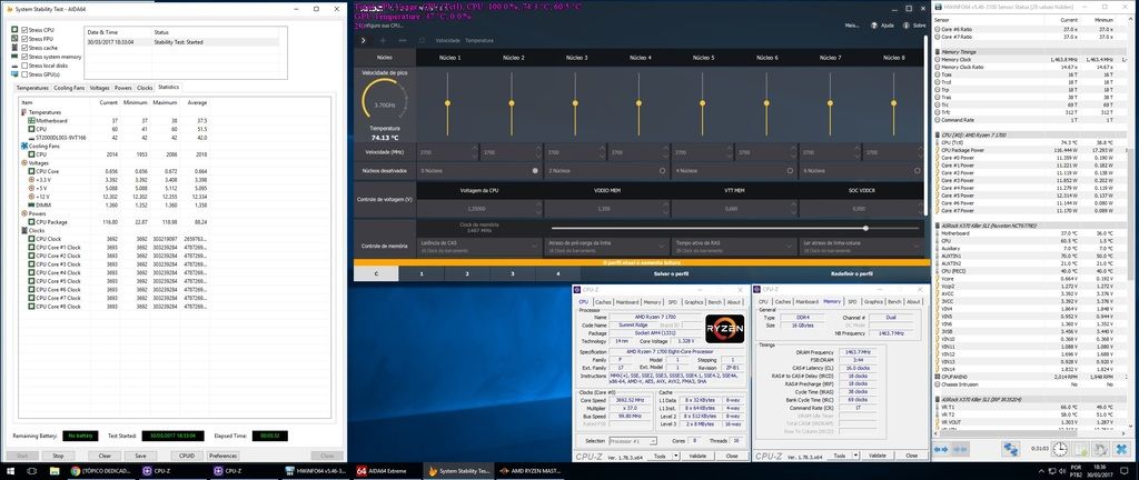

Pessoal, estou com uma dúvida aqui quanto a temperatura que eu devo verificar quando fizer o over, eu presto atençao em qual delas CPU ou CPU(Tctl)??:hmm:
pergunto isso pq o HWinFo64 me da a temperatura da CPU, mas o AMD Ryzen Master é igual ao da CPU(tctl) que aparece no HWinfo.
edit: lembrando uma da quase 20 graus de diferença para a outra.
edit 2: Tenho 2 jogos aqui(Witcher 3 e BF1)
No Witcher 3 a média de fps continuou a mesma coisa porem senti o jogo menos fluído.
Já no BF1 o fps saltou de 75~80 para 90~95 jogando multiplayer 64 players em dx12 ultra 2560x1080.

sobre as temperaturas... teria como informar os valores exatos em algum cenário? pergunto pois no ryzen 1700 era pra ter um valor só. somente no 1700X e no 1800X que eram pra ter o offset.
agora, uma dúvida minha (que eu não lembro se você já postou... não consigo acompanhar todo mundo daqui), mas... em quanto está rodando seu kit de memórias? estou pensando seriamente em talvez cancelar meu pedido da Carbon e arriscar na Killer...
e, outra dúvida... você não teria, pra testes, algum fone de ouvido que seja menos eficiente, pra ver se ela dá volume? um dos quesitos que eu tinha tirado pra mim, quando escolhi a Carbon, era que ela é uma das mais baratas com amplificador pra fones. minha placa mãe atual tem um áudio tão fraco que não dá volume vendo filmes (blu-ray) no PC (acontece o mesmo se eu ligo o fone diretamente na TV da sala). em músicas chega em um volume aceitável, mas em filmes realmente fica muito baixo.
pra comparação, meu fone atual é um AKG K7XX (que, na verdade, é um AKG K702 anniversary edition, mas que no geral quase todos os K701 e K702 e K712 são a mesma coisa, em "dificuldade" de rodar, com amplificador).
Vamos lá, na Bios setei ele em 3.7ghz e vcore de 1,35v. Memórias coloquei o xmp 2.0 2966(tem a opção de 3200, mas dá erro:feelbad:)
reiniciou de boa. No teste de estabilidade do Aida obtive os seguintes resultados e a minha dúvida esta aí. conforme a figura no AMD Ryzen Master a temperatura chegou a 74,4(o mesmo valor do CPU(tctl) do HWinfo). Já no item CPU tanto o Aida quanto o HW marcou 60 graus. Aí a minha dúvida é essa. qual das duas que eu tenho que cuidar na hora do over?
Sobre o som eu estou usando minha plaquinha creative, mas depois vou desligar, testar a onboard e te aviso.
Para fazer o teste pode ser esses fones de celular???
edit: sobre o witcher 3 resolvi o problema(não vi que ele estava configurado no modo janela, mudei pra fullscreen e resolveu)
Na mobo tem a opção de xmp 3200, mas não consegui fazer funcionar(to usando uma bios que saiu hj). Minhas memos são as TridentZ c16 Hynix. Selecionando xmp 2966 vai de boa :isquero:
olhando a imagem (tive algum trabalho, pq ela ficou meio pequena)... o CPU TEMP do aida realmente chegou em 1,5ºC? xD
temp real é a do Ryzen Master mesmo, pelo jeito. não fazem sentido essas temps do aida. eu não arriscaria subir mto disso aí não. 75ºC já é uma temperatura considerável, embora o ryzen comece a fazer throttle com 85ºC, se n me engano (e a temperatura limite dele é pra lá dos 90ºC).
das memórias, acho que seu kit é "igual o meu", então, embora as minhas sejam ripjaws, tbm são 3200 C16 Hynix. se já tá pegando fácil 2933, talvez não demore pra pegar 3200. uma dica, experimenta subir o CAS de 16 pra 17 ou 18. vi em vários lugares que o ryzen não tem gostado muito de CAS baixo (vide, independente se a memória tem cas baixo ou alto, ele "tem sido pior q intel" pra isso): memórias 14-14-14-X as vezes funcionam melhor em 16-14-14-X com o ryzen, ou algo do tipo, enquanto em intel funcionam em 14-14-14-X.
sobre o fone, não adiantaria não. exemplos aqui, tenho 3 fones: PX200-II, mediano, on-ear, eficiente. K7XX, "high-end", over-ear e MX-580, eficiente, earbud. os volumes nos 3, vendo filme:

que cooler Vulture? e qual voltagem?
aqui to rodando com clock em 3.5ghz mas a voltagem em 1.12v, as temps estão excelentes para o cooler box kkkk 65°C max.
3.65 fica muito alta a temperatura?

rodando um prime95 ou o real bench passa os 75 graus, algo que influencia bastante é a voltagem pra ficar estável a 3.6ghz preciso de pelo menos 1.19/1.20v já a 3.5 posso usar entre 1.12/1.13v
Entendi. Qual a voltagem padrão do Ryzen?
Eu também não quero forçar a voltagem se bem que a AMD disse pra não passar de 1.35 ou 1.37.
Mas é bem capaz que deixe 3.5Ghz como você, a questão ele faz o TurboClock deixando a base a 3.5Ghz ou ele perde a capacidade de elevar 2 nucleos a até 3.7Ghz quando você da over?
com a b350 não consegui setar individualmente, então é travado todos o clocks em 3.5ghz, com uma x370, quem sabe no futuro via ryzen master de pra setar individualmente nas b350,a voltagem stock é 1.185v
