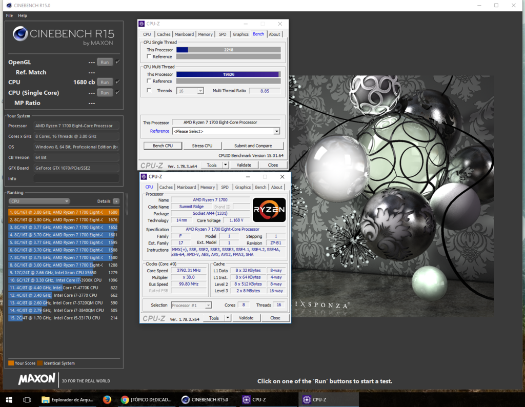

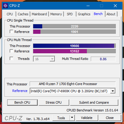

De manhã testei em 3.5, 3.6 e 3.7, sempre com voltagens em auto, só alterando o multiplicador. Só obtive sucesso, com estabilidade e bons níveis de temperatura e voltagem.
Agora testei em 3.8GHz (voltagem em AUTO na BIOS) e no teste de estabilidade no AIDA64: PASSOU!
Voltagem 1.363V com pico de 1.384V
Temp 71ºC
Testei em 3.9, mas deu crash com 1 minuto de teste no AIDA64 (temperatura máxima lida = 62ºC).
Testei então 3.8GHz, mas com 1.3V na BIOS: PASSOU!
Voltagem no AIDA64 = 1.319V com pico de 1.341V
Temp 68ºC
Abaixei mas a voltagem em 3.8GHz, agora para 1.25V, mas deu crash com 1min49sec (temperatura máxima lida = 62ºC).
Fui para 3.8GHz 1.275V: PASSOU!
Voltagem no AIDA 64 = 1.286V com pico de 1.319V
Temp 67ºC
Testei 3.9 1.375V na BIOS, ficando 1.395V com pico de 1.406V no AIDA64, mas deu crash.
Resultado no CPU-Z e no Cinebench:
@3.8GHz
@3.9GHz
Melhor over obtido (até o momento), com cooler box:
3.8GHz com 1.275V na BIOS.
AIDA64 com 1.286V (pico de 1.319V) e temp de 67ºC.
