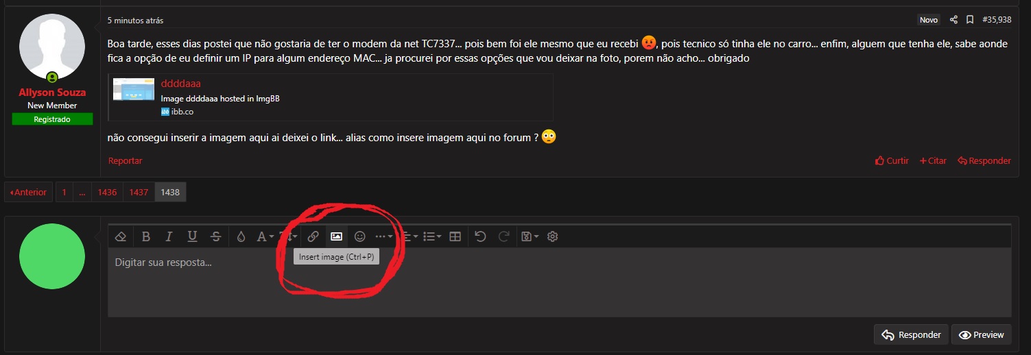

Boa tarde, esses dias postei que não gostaria de ter o modem da net TC7337... pois bem foi ele mesmo que eu recebi :mad:, pois tecnico só tinha ele no carro... enfim, alguem que tenha ele, sabe aonde fica a opção de eu definir um IP para algum endereço MAC... ja procurei por essas opções que vou deixar na foto, porem não acho... obrigado
não consegui inserir a imagem aqui ai deixei o link... alias como insere imagem aqui no forum ? :oops:
Você tem que entrar na pagina de configurações escondida dele: http://192.168.0.1/main.html
Depois vai na aba "Advanced Setup"
Depois do lado esquerdo na aba "Lan" e clica em "IPv4 Setup", creio que fica ali. O meu ta em bridge, se não te mandava um print.
