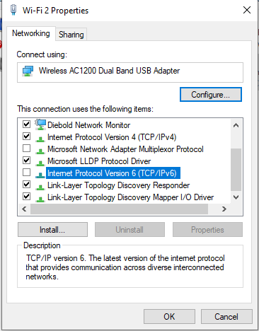

Boa tarde senhores.
Notei que no campo "Bloco IPv6" está vermelho conforme imagem abaixo:
De mais alguém está assim? E alguém sabe qual seria a resolução? Já reiniciei o modem porém continua da mesma forma.
