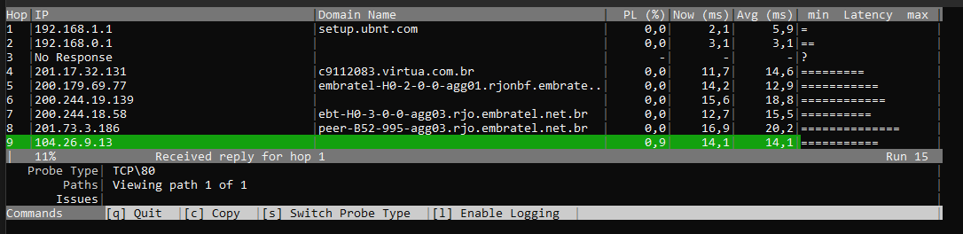

não, o salto do cmts(que no teu caso é o 3º) pode ser qual quer ip com qual quer configuração.
por ae a net configurou pra não responder a pacotes icmp, logo não tem nem como saber qual ip esta sendo usado no cmts, muito menos saber se ele é concentrador de cgnat ou não.
muda o pingplotter pra pingar usando TCP, la nas configs de engine e ve se o 3º salto responde.
o pingplotter q eu uso é o free e nao tem isso.
to tentando instalar o tracetcp mas por algum motivo essa merda nao vai
Mesmo usando TCP nao aparece.
tenta tcp na porta 53, se tiver algum sv dns vai retornar.
foda de dar tracert com tcp/udp é que vc tem que saber qual porta do outro lado ta aberta.
