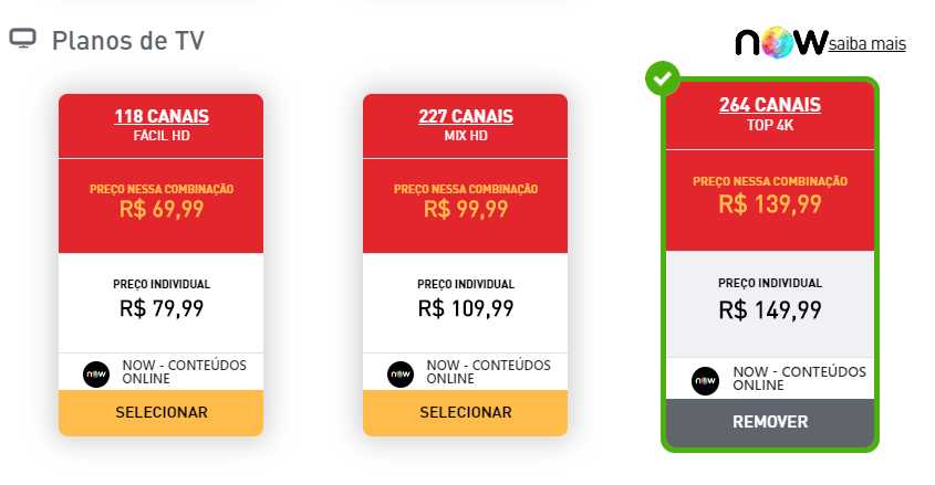

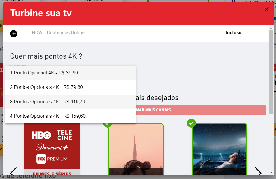

Cara o atendimento que ja era uma bosta ta pior agora com essa merda de covid.
Ta impossivel mudar de plano.
Eu ligo pra la, alem da demora absurda, quando alguem atende, a pessoa nao cosnegue mudar plano e nao consegue tirar duvida.
Por exemplo, no site so aparece 3 opcoes de pacotes de TV
Dai clicando no 4K, pra adicionar ponto adicional so aparece 4K. Eu nao preciso de ponto adicional em 4k hahah
Tá se estressando à toa.
Printa a tela com o plano que te interessa e abre solicitação pelo consumidor.gov.
Pelo 0800 do combo multi vai ser complicado conseguir o que tu quer, especialmente porque tu já é cliente e não vão querer te vender o plano pelos preços do site.
