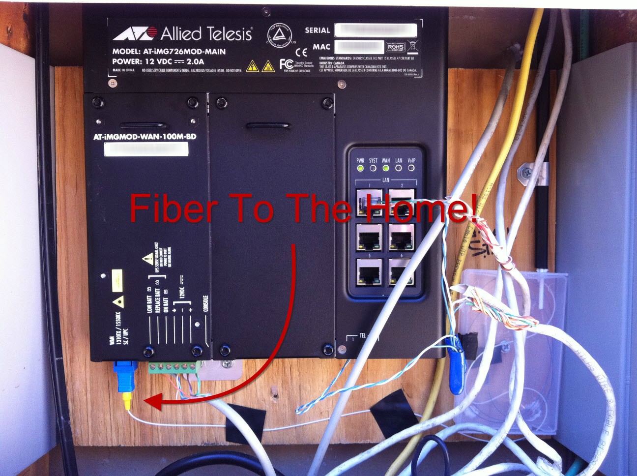

A unica vez q eu vi FTTH foi na casa do meu amigo que mora na California.
Eu me lembro que o cara tinha uma ONT dentro da casa dele.
A internet chegava no modem dele via um cabo ethernet que saía da ONT -> https://en.wikipedia.org/wiki/Network_interface_device#Optical_network_terminals
Foto do trambolho https://i.postimg.cc/jKpndY7t/X92Ag.jpg
Detalhe, essa foto é de 2007.

cacindis, isso ae é um roteador nível empresarial :haha:
da pra fazer qual quer coisa com esse equipamento.

olha a diferenca do "armario" da foto para o armario aqui do meu apt.
Que quadro bagunçado kkkk aqui eu fiz questão de parafusar tudo, ficou uma obra prima.
Agora com o cancelamento da Claro, desmontei tudo, afinal agora é apenas 1 fio, o da fibra
