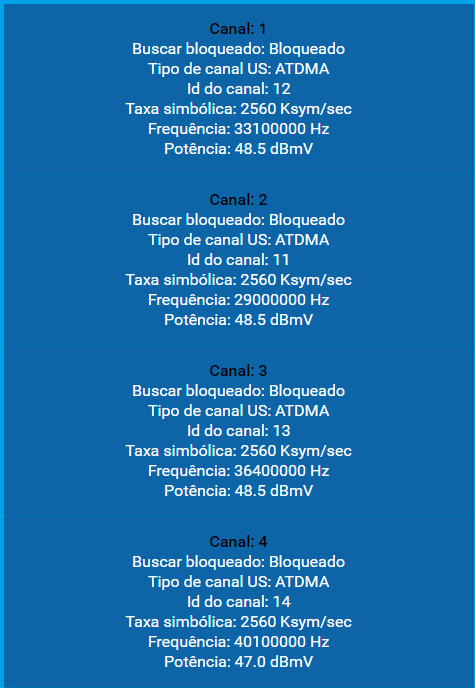

Manos, acabei de entrar no modem e percebi que dobraram o número de portadoras downstream... Antes eram 16 e agora foi pra 32... O que isso significa na prática?
Obs.: As portadoras de upstream continuam apenas 4 2560Ksym/sec.

Qual modelo do seu modem e qual cidade vc esta ?
Manda um print ai dos canais.
O modem é um Humax HGJ310. Sou de SP - Capital.
Referente aos canais, não vai dar pra mostrar todos os 32 porque seria muita imagem e a firmware da Claro não ajuda na visualização, é horrível. Mas segue alguns prints...
