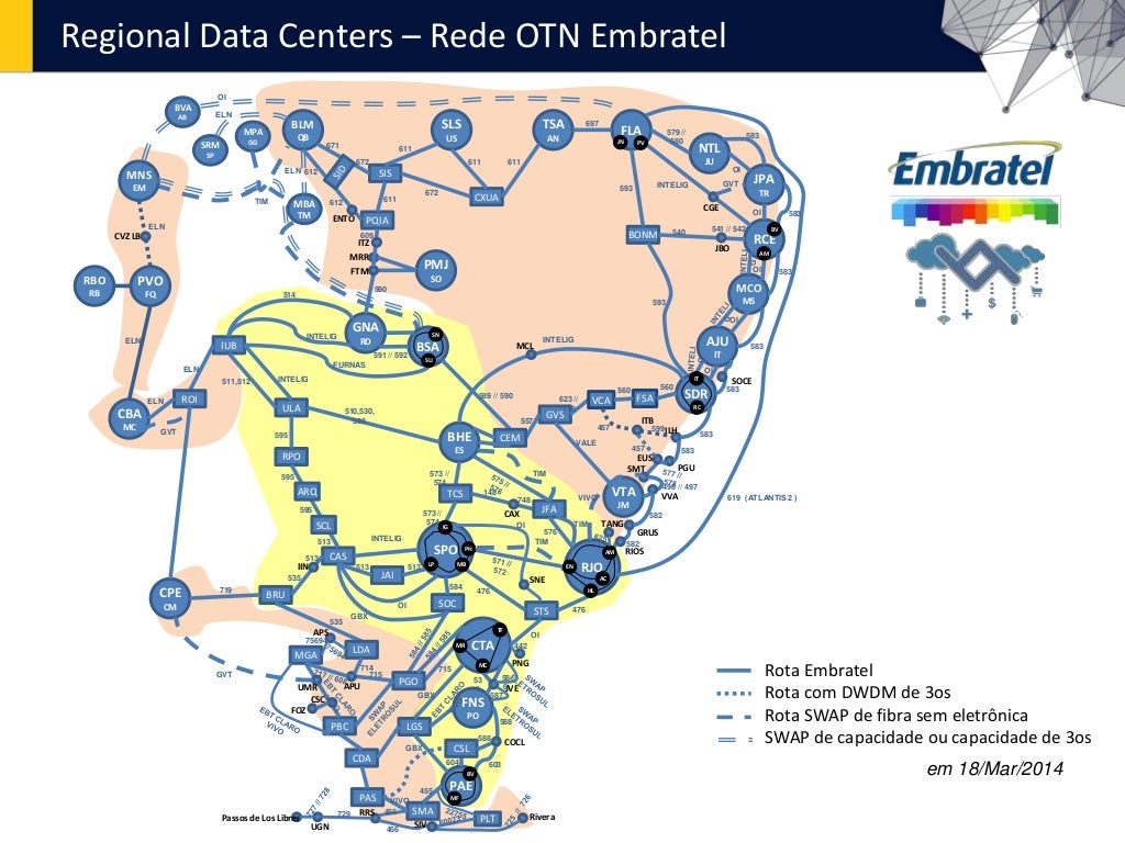

são paulo é fora da curva pra comparar ping na rede da net, já tem um bom tempo que discutimos isso aqui no tópico, mas a net por algum motivo muito do bizarro cria sua rede em forma de ilhas.
a exemplo é, a rede de SP não tem nada a ver com a rede aqui de BH e o mesmo vale para a rede do RJ, Brasília e etc.
quem esta em sp tem acesso ao ptt sp direto mas não tem acesso aos outros ptts que a net esta conectada, e o mesmo vale para as outras "ilhas".
e isso ajuda d+++ quem esta nessa "ilha" de sp, pq tudo no brasil de mais importante esta ligado no ptt sp.
@Ipolar
e ao invés de recomendar dar tracert pro ip do google que aplica umas regras em cima do icmp pesadas, é melhor ele mandar um tracert pro ip do servidor do csgo que ta com ping nas alturas.
KILLME
Old Member
10/04/2003
4,253
9,020
[email protected]
@Ipolar
Só para complementar.
Se não me engano essas letras complementares são as localidade aonde estão localizados os datacenters. Eu creio que SPO LP = Lapa , MB= Morumbi, IG = Iguatemi e etc...
são sim, mas não são os datacenters da net ou da claro móvel, são especificadamente da embratel =p

Correto, mas IG = Ingleses
