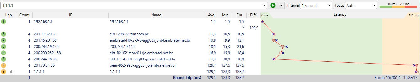

[2.4.4-RELEASE][[email protected]]/root: traceroute 1.1.1.1
traceroute to 1.1.1.1 (1.1.1.1), 64 hops max, 40 byte packets
1 10.45.0.1 (10.45.0.1) 8.648 ms 7.762 ms 7.768 ms
2 c9118006.virtua.com.br (201.17.128.6) 13.880 ms 9.038 ms 9.499 ms
3 c9118002.virtua.com.br (201.17.128.2) 20.050 ms 10.359 ms 22.091 ms
4 200.191.119.9 (200.191.119.9) 8.964 ms 8.737 ms 10.603 ms
5 ebt-P1-2-4-core01.cem.embratel.net.br (200.244.24.14) 21.225 ms 21.746 ms
ebt-Plag-211-core01.bhe.embratel.net.br (200.244.212.131) 16.533 ms
6 ebt-B1311-tcore01.rjo.embratel.net.br (200.244.212.130) 24.886 ms
ebt-H1-2-0-2-tcore01.rjo.embratel.net.br (200.244.24.15) 23.925 ms 25.798 ms
7 ebt-H0-12-0-1-agg03.rjo.embratel.net.br (200.244.18.2) 21.082 ms
ebt-H0-3-1-1-agg03.rjo.embratel.net.br (200.244.18.62) 21.105 ms
ebt-H0-17-1-0-agg03.rjo.embratel.net.br (200.244.165.46) 21.404 ms
8 peer-B52-995-agg03.rjo.embratel.net.br (201.73.3.186) 152.674 ms 154.663 ms 156.682 ms
9 * * *
^C

tem horas que da vontade de mandar uma bomba na embratel no RJ :mil::mil::mil::mil:

Ainda bem que vontade é uma coisa que dá e passa. 😬
essa não passa, des de fevereiro estou com ela :haha: :haha: :haha: :haha: :haha: :haha:
isso com relação a cloudflare.
sobre a rota em si pro rio a vontade vem já des do final de 2018 que SUMIU a rota BH <-> SP, ficando como a principal saída BH <-> RJ

Mas será que não é um indício de que estão tentando corrigir?
Meu ping pro uol (cloudfront) tb tava monstro e hj está normal. Pro cloudfare tá ruim, mas vc verificou que ontem esteve bom...
Cara eu me lembro que aqui em casa, a Claro tinha peering pro cloudflare excelente.
Ping pro 1.1.1.1 e pra qualquer URL hospedado no Cloudflare era super rapido.
Dava no maximo 5 saltos.
Os pacotes saiam aqui de casa, passavam por dois servidores da net, um server do ix rj e terminava no servidor do CF.
Eu nao tenho um printscreen do tracert para ilustrar o q eu acabei de falar ai em cima, porem eu tenho um print de 2 anos atras de um tracert q eu fiz pro uol que na epoca estava hospedado na amazon (aws) e que ainda continua hospedado la.
Aqui pra mim, o dominio www.uol.com.br aponta pra um IP da Amazon, o dominio uol.com.br me aponta pra um IP do proprio uol host Veja-> https://i.vgy.me/fZvJKL.png
Tracert de 2 anos atras:
Tracert de agora:

3 * 9 ms 9 ms c8bd58ca.virtua.com.br [200.189.88.202]
4 68 ms 70 ms 69 ms embratel-T0-4-0-1-uacc03.cas.embratel.net.br [201.72.64.33]
5 68 ms 68 ms 67 ms ebt-H0-15-0-0-tcore01.cas.embratel.net.br [200.244.211.101]
6 74 ms 85 ms 68 ms ebt-B12-tcore01.casqb.embratel.net.br [200.244.214.0]
7 69 ms 69 ms 68 ms ebt-B1902-tcore01.spomb.embratel.net.br [200.230.243.58]
8 75 ms 64 ms 66 ms ebt-H0-5-0-0-agg04.spo.embratel.net.br [200.230.242.208]
9 66 ms 68 ms 69 ms peer-B63-1702-agg04.spo.embratel.net.br [200.246.248.230]
10 68 ms 67 ms 66 ms one.one.one.one [1.1.1.1]
Bom resultado
gkz
eles estao di olho in nois
15/09/2019
1,331
1,909
SP
mas e ae ta saindo em qual dos peering? o de SP ou o do RJ?
manda um tracert ae pra ver.
Se eu faço traceroute ele fica assim
Mas se eu fizer só o teste de ping ele mostra o ping normal
E detalhe, eu disse SP mas na vdd é pra Campinas! Mas mesmo assim, ping muito bom em média de 15-20ms. Só dá essas engasgadas pra 30 :coolface:
Reações: dudu1505
Sou do Rio, por isso a brincadeira. Essa rota para o 1.1.1.1 está uma merda mesmo. Pelo visto irão demorar ajustar isso.
Tracert de agora:
Bom resultado
Eu tenho pra mim que estão cientes e buscando a resolução. Outra coisa que incomoda mto é esse pulo do salto 2...
Eu lembro disso do cloudfare. Acredite se quiser, eu pingava era 8ms. Até mudei o dns. Acho que eles podem ter forçado uma barra até por isso, mta gente migrou. Mas vão arrumar,. tá chovendo de reclamação...
