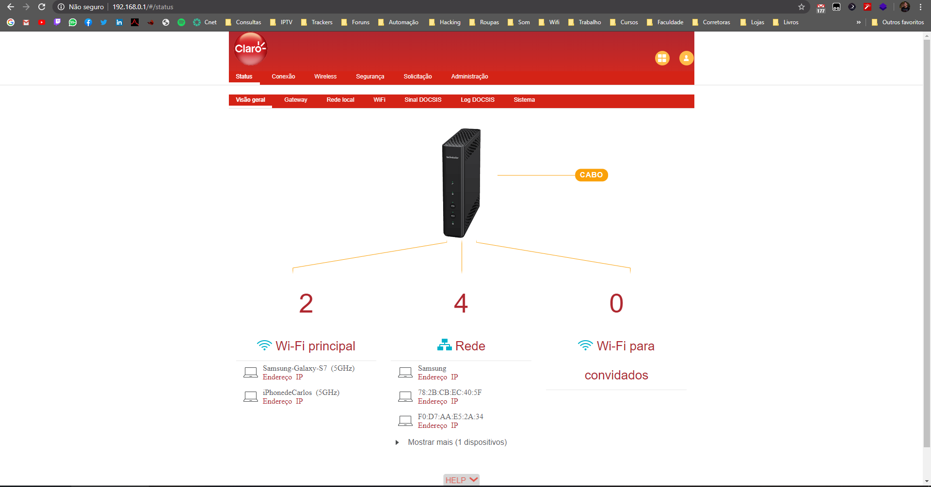

Trocaram o modem daqui de casa, colocaram o Technicolor CGA4233
Manda uns fotos dele e da interface, e fala um pouco o que está achando se tem bugs, wi-fi etc, o que eu acho chato das operadoras é ter aparelho igual a Samsung ao invés de ter 1 no máximo 3.
Customizaram a interface?

Sim, interface da claro ;/, Wifi dele é bem bom.

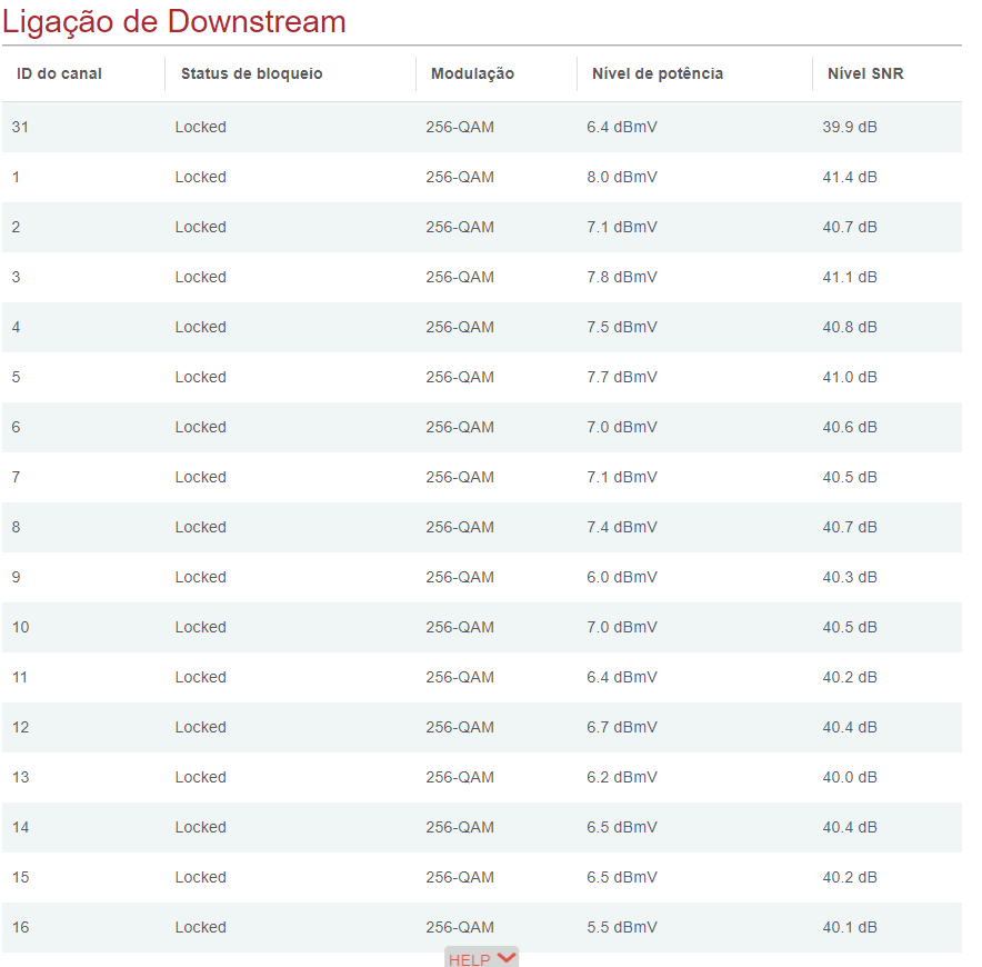

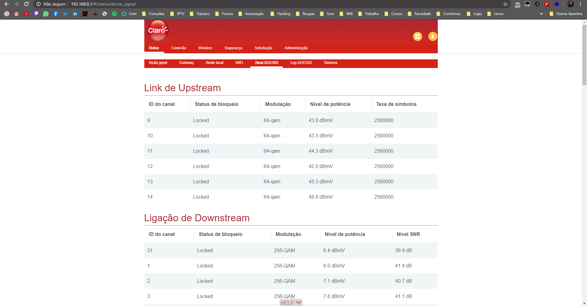

observei que ele pegou 33 canais de Downstream e 6 de upstream. Segue os prints >
Níveis de sinais:
Níveis de sinais:
Outra coisa, o ping caiu de 8ms para 5ms.

Aqui em casa já tem 5120Ksym faz tempo, porém, acho estranho ter só 3 portadoras de upload... Tenho 240/20.
Meu upload sempre bate seus 19,2 em speedtest, dificilmente nao recebo minha banda em down e em up... porém noto alguns saltos bizarros as vezes em ping (tipo, 100 pings pro 8.8.8.8 terão latencia média de 13ms, com uns 10 saltos de 35-40ms e isso me incomoda muito)..
Também tenho 3 portadoras de US, o certo é ter 4 né? não manjo mt desse assunto de US e DS.

Os novos routers 3.1 precisam ter quantos canais OFDM? e de Downs e Up?
HFS
27/11/2015
4,282
5,340
Não precisam. Pode colocar numa rede 3.0 sem problemas. Mas, normalmente são 2 canais ofdm e 2 ofdma na especificação
2 já são suficientes para 20mbps.

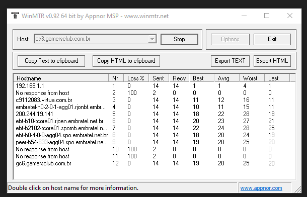

Opa pessoal. Só queria pedir se pra mais alguém tá assim ou se é normal dar tanta perda nesses saltos da Embratel na NET...
Ali comparei com Vivo Fibra, no caso.
Pro Google, CloudFlare e WhatsApp tmb tá assim.

Normal aqui, só que não passa pela ebt
Código:
  5     6 ms     7 ms     7 ms  c9520008.virtua.com.br [201.82.0.8]
  6    10 ms    10 ms     9 ms  as16735.campinas.sp.ix.br [200.192.108.14]
  7    10 ms    10 ms     9 ms  et-4-0-0-0.ptx-a.spo511.algartelecom.com.br [170.84.34.70]
  8    17 ms    10 ms    11 ms  ae0-0.ptx-a.bre-511.algartelecom.com.br [170.84.33.153]
  9    11 ms     9 ms    10 ms  et-8-0-0-0.ptx-b.bre-511.algartelecom.com.br [168.197.20.2]
10     9 ms    10 ms    11 ms  100.126.1.242
11    10 ms    11 ms    11 ms  ae1-0.border-a.ula001.algartelecom.com.br [170.84.34.54]
12    10 ms    12 ms    11 ms  10.10.0.10
13    10 ms    10 ms    10 ms  gc6.gamersclub.com.br [189.1.169.63]
Tu mora em Campinas né? Ou muito perto de Campinas pq pelo teu tracert aí entrou no PTT de Campinas e ainda deu altos saltos pra chegar na GC kkkkk. Se a GC colocasse os servers direto no PTT e n usasse intermédio da Algar seria uns 3~4 saltos...
Aqui o tracert na NET fica dando um rolê dentro da Embratel, como de praxe, e chega lá em uns 11~12 saltos. Ainda que diminuiu pq quando eu assinei a NET aqui dava uns 20 saltos :facepalm: kkkk lembro q ia pro PTT de SP e dps que ele ia pra Campinas mas ainda bem que a NET melhorou, um pouco, essas rotas.
