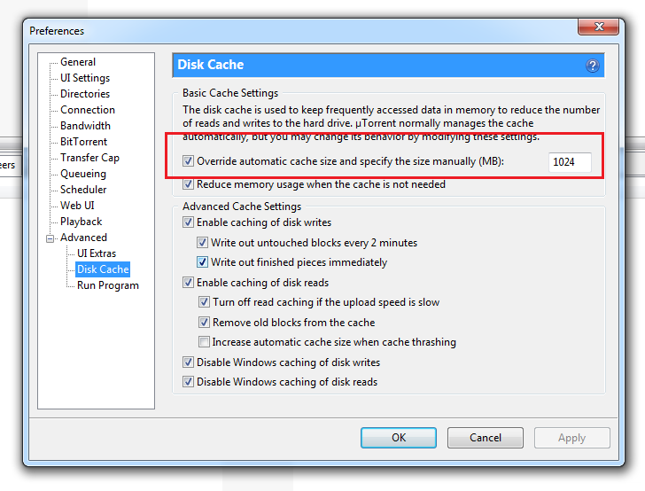

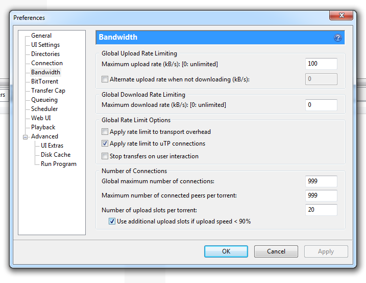

Desabilite o firewall do modem, habilite o UPNP. Quanto a liberar porta, é facil. Vamo supor que você quer liberar a porta 3131 pro ip 192.168.0.200. Preencha apenas a parte de baixo e no final clique em Apply
Local IP Address: 192.168.0.200
Local Start Port: 3131
Local End Port: 3131
External IP: 0.0.0.0
External Start Port: 3131
External End Port: 3131
Protocol: TCP ou UDP ou BOTH para ambos protocolos
Description: qualquer nome, apenas para identificação
Enabled: ON
Quanto ao utorrent, configure EXATAMENTE como nas imagens abaixo:
