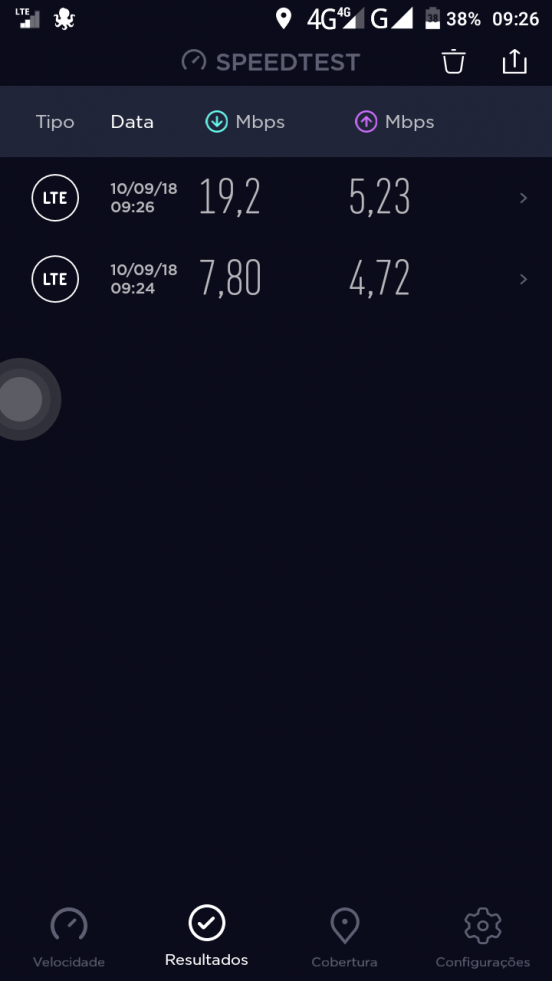

Desde quinta-feira notei que a TIM não estava mais fazendo CA por aqui. Já pensei em duas possibilidades: cagada da Tim ou tão mexendo na rede.
Para minha surpresa, hoje a B28 deu as caras:
Essa ERB fica próximo do balão do Castelo, pra quem é daqui. É uma região alta e no entorno tem algumas antenas de emissoras de TV. Não sei se habilitaram a B28 ali propositalmente para analisar interferências ou se é apenas coincidência mesmo.
Speedtests nos 3 setores:
Este último setor estava bem carregado, por isso a baixa velocidade.

Provavelmente é testes mesmo. Em outras localidades a B28 está ativa ou somente nessa erb?
No caminho que fiz só detectei essa, mas uma outra que já tinha LTE-A estava pegando 4G somente em um dos setores, ou seja, tão mexendo.
