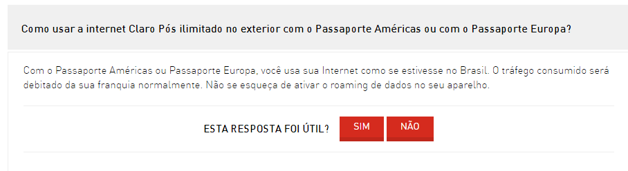

Nesse passaporte americas da claro custa 9,90 e o q ta incluso ?
Edit: acessei aqui o site da claro e diz que eu posso usar meus dados movel como se eu estivesse no Brasil.
Ou seja eu tenho 20 gb e se seu sair do Br com minha franquia zerada, eu poderei usar 20gb de internet ?
Se for isso vale muito a pena por 9,90. Nao tem q contratar por 12 meses ou pode so contratar por um mes ?

Muito muito bom o seu post !!
Quando tu contrata tu ganha uma franquia adicional (lembra do meu print?), pode usar em quase todos paises da america (Exceto cuba, honduras e algumas ilhas ali da A.C.)
Sim tu tem que contratar por 12 meses, pois o plano na verdade custa 120 reais ao ano(nao é mensal), tu pode pagar os 120 e usufruir o ano todo, ou pagar 9,99 por 12 meses.
Lembrando que tem que ser feito para cada numero(ou seja, nao conta para dependente)
Sobre teu post anterior (perdi aqui a citacao) Que legal :), meu uso ainda e muito variado(uso de hotspot pra trabalhar fora de casa) e eu pago o valor antigo (159) acho que por enquanto vou ficar
Mas ja sei que no futuro consigo reduzir ele :)
é isso mesmo, mas lembre-se que somente a franquia de dados principal pode ser usada no exterior, por exemplo, se tiver bônus multi ou qualquer tipo de bonus esta só pode ser usada na rede Claro
So um adendo, desde os novos planos, o combo multi vale para passaporte americas, isso se deve ao fato que combo multi nao ganha mais um pacote adicional, mas sim o pacote da franquia que é dobrado, e o mesmo conta para o passaporte americas.
Meu sistema era antigo (onde o passaporte americas contava em cima, em amarelo, da franquia normal e foi migrado quando migrei pro plano novo, vide print a cima)
