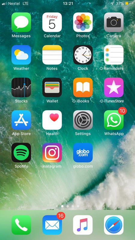

Nextel mostra 4G também.
Sim sim ela mostra 4G tambem.
Porem no RJ é a unica que mostra LTE no iPhone. A nextel deixa vc configurar manualmente a sua APN no iPhone. No iphone, ao contrario do sistema android, vc nao pode mudar a sua APN manualmente. Quem decidi isso é a operadora*
*Isso é o que eu sei, posso estar enganado. Caso eu esteja por favor algum colega me corrija.
O cara ja pode abrir a sua propria operadora.
As operadoras que possuem "parceria" com a Apple já vem com as configurações pre-instaladas no iOS, por isso não é permitido editar as APNs. No caso da Nextel, Veek e etc, a configuração tem de ser manual e nem mesmo aquelas Mensagens de Atualização que a operadora envia funciona, afinal nem chega a ser recebidas pelo iPhone. Se caso a operadora queira atualizar algo, a atualização deve ser encaminhada via servidores Apple também... creio que é mais alguma forma da Apple ganhar em cima das teles fazendo-as "compatíveis" com o SO.
Sobre o ícone LTE, é a operadora que determina isso também, no caso de operadoras parceiras. A Veek também mostra só LTE.
Quem coloca isso é a propria apple, ela so pergunta para as operadoras se querem ou nao deixar permitir.
