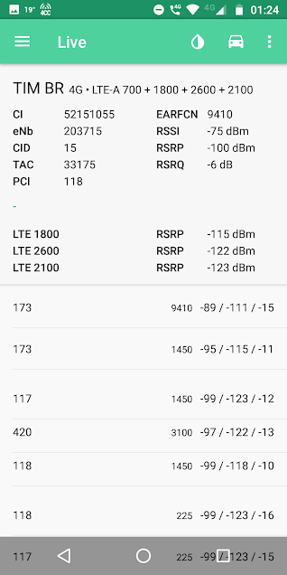

Bem, aí está o que aparece para mim no Netmonster com o G6+. Esta imagem mostra que há 4 bandas agregadas tanto no centro (700+1800+2600+2100) quanto no ícone 4cc la no canto superior esquerdo. E não é algo rápido que sugira uma simples troca de ERB ou setor pois fica assim por um bom tempo. Mas na maioria das vezes fica em 3xCA mesmo.
Se o Netmonster está errado, existe alguma outra forma prática de verificarmos isto?
https://i.postimg.cc/8cJLhyN6/Screenshot-banda-1.png
Um mistério então. A única forma de confirmar seria fazer root (precisa desbloquear o bootloader) e instalar o Network Signal Guru, mas acredito que o seu celular ainda esteja na garantia.
