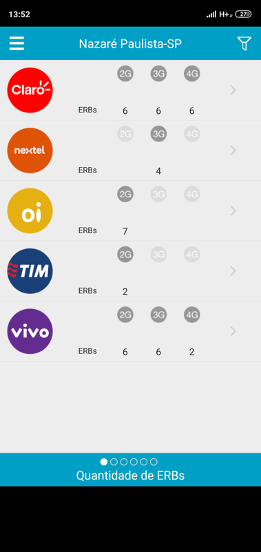

A Tim declara que tem 4g em 100% das cidades de São paulo com 4g, estou em Nazaré Paulista - sp e não tem nem 3g, apenas 2g em 1800mhz. Até Nextel tem antena aqui.
No xiaomi e s9+ aqui em Guarulhos e são paulo, as bandas primárias na Tim é a 1800mhz, 2600 e por último 700mhz.
No site da Tim consta 1 antena com 4G em Nazaré na frequência 1800. Precisa ver se está funcionando ou vc esta em uma área nao coberta.
Manda pra Anatel sem dó...
Aqui não há nenhuma antena 4g, estou no centro da cidade. Cellmapper ligado.
Ou seja é propaganda enganosa essa história de 100% cobertura 4G no estado...
Eu até pensei que fosse verdade, não adianta, a vivo é a única que coloca torres
