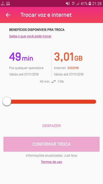

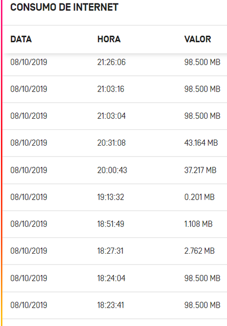

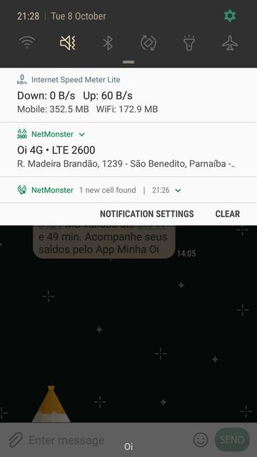

Assinei dia 8 desse mês um plano Oi livre, durante o mesmo dia, ao entrar no Minha Oi, notei um consumo alto de dados e quando fui checar com outro app que registra a velocidade e consumo e o próprio sistema do celular que registra o consumo, não tava batendo.
hoje consegui checar o registro de consumo de dados dentro do sistema da Oi, pior que não sei nem como argumentar com a empresa.
Não sei se é aplicável no seu caso, mas sempre no primeiro mês nunca é o valor cheio dos dados contratados e eles cobram apenas os dias próximos de fechar a fatura, tipo, se você assinou dia 8 e o vencimento é dia 20, os dias anteriores ao dia 8 acho que já sai contabilizado como se você tivesse usado, mas eles não cobram esses dias.
Eu lembro que era algo assim.
Isso já aconteceu com um chip meu da Oi, a solução foi cancelar o chip, pois foram feitas reclamações e nada de resolver.
A primeira mensuração de dados na Oi é sempre esquisita. Ora você consumiu mais do que o normal, ora menos. Foi assim nas 3 linhas que ativei o Oi Livre. Eu lembro que fui avisado que o pacote acabou mas o acesso continuava, depois eu ainda tinha mais de 1GB... no próximo ciclo deve se ajustar.
