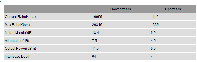

E os técnicos mexeram mais um pouco na rede...os paranmetros estão muito bons...será que ainda cai sinal???

Informou sobre o que eu te disse, sobre o módulo?
Informei sim ao supervisor não sei se ele mexeu no modulo, eu sei que ele puxou meu cabo de outro TAR inclusive o Cabo ficou Cruzado na Rua kkkk bem longe do transformador, e com isso como pode ver na imagem que botei dos moden ficou muito bom os parâmetros, estou testando pra ver se parou de cair realmente com essas mudanças que eles fizeram....se continuar velho vai ser tenso...

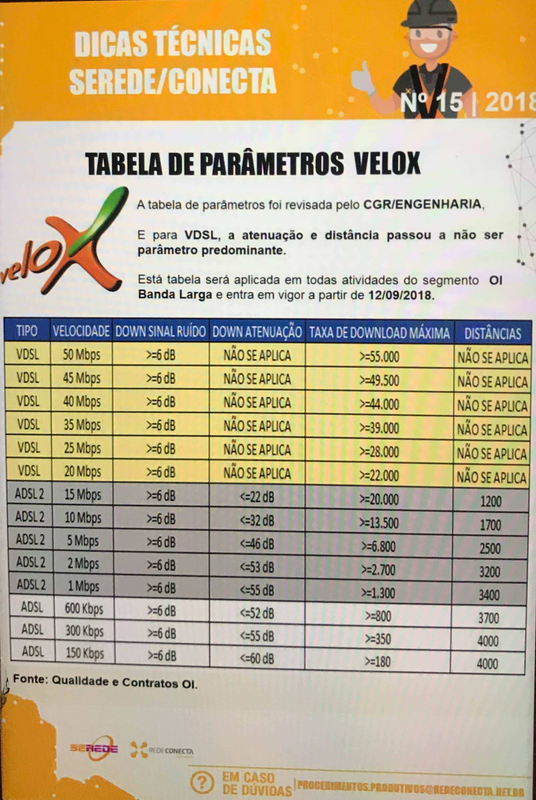

Com esses parâmetros, é possível por 20 Mb (VDSL).
com o modem technicolor consigo 45 megas, pena que não existe esses 45 megas.
acho que essa tabela já poderia ter mudado para adsl, aqui na cidade onde a rede da oi é praticamente toda da antiga estatal que foi privatizada e depois passada para TELEMAR tem muita gente que consegue 15 megas com atenuação de 32.

Olá pessoa, boa tarde.
Tive problemas no fixo recente e foi feita finalmente a modificação da minha central para uma mais perto. Seria reestabelecido os 10Mb em minha linha mas o sistema acabou jogando em 15Mb, o que acham desses parâmetros?
Precisou ser feito o downgrade para 10Mb novamente para finalizar a ordem de serviço, mas o sistema manteve a viabilidade para 15. O técnico aconselhou a não migrar devido aos parâmetros.

Não dá pra confiar muito no sistema de viabilidade da Oi. Essa mesma linha, pelo site HOJE, já não tem viabilidade pra os 15Mb. O técnico que me atendeu disse que a central tem portas VDSL, o que resta é aguardar abrir viabilidade pelo menos pra 20Mb. A propósito, esse plano ainda é comercializado ou pararam em detrimento do de 25Mb?
ainda existe sim o plano de 20 megas e tua linha deve segurar tranquilo até 25 megas
o que pode ocorrer é o dslam ou central ter alcançado o número máximo de pessoas que podem ter 15 megas. Apesar de não precisar mudar de porta, deve existir uma cota de quantos podem ter em cada velocidade para não prejudicar todos que estão na estação com saturação na linha.
Sua linha tem max rate de 24.6 Mbps. Dá pra por 20 mega tranquilo.
Talvez tenham bloqueado a viabilidade porque o DSLAM tá no limite ou pra fazer reserva de portas.
Além desse motivo que vocês citam, a ordem de reparo ainda não foi fechada (povo enrolado esse), apesar da ordem que fica nas mãos do técnico ter sido fechada com ele aqui em casa.
Esse SNR ontem a noite chegou a 30, nunca tinha visto isso. E a área que moro é bem ruim em termos de cabeamento.
