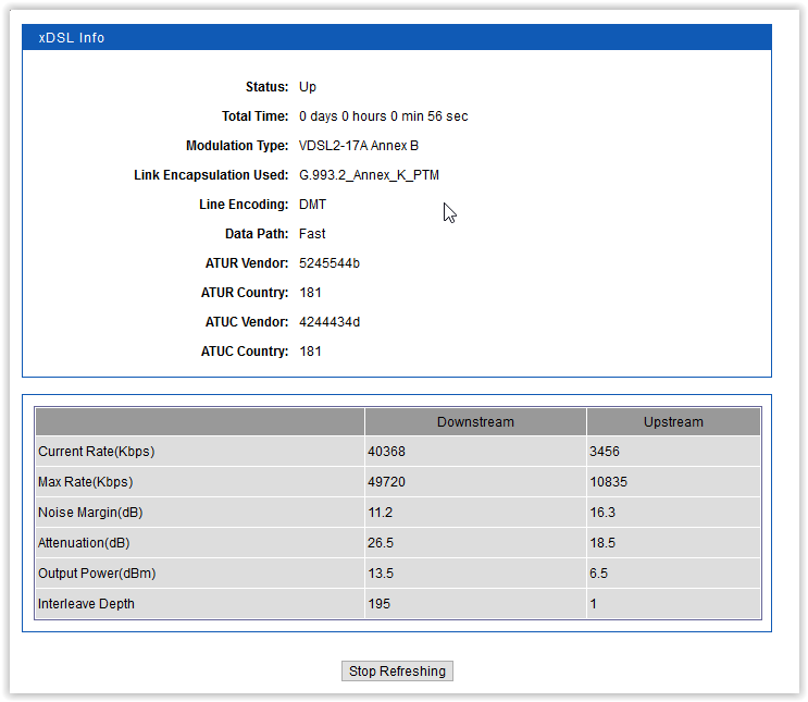

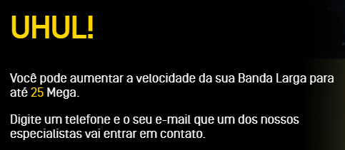

O sistema SVOi liberou 25 mega pra minha linha, porém o modem indica max rate de quase 44 mega... Daria pra por 35 ou pelo menos 30 mega.
essa atenuação aí fica mais alta no modem da oi ou fica a mesma?

Como assim, amigo?
20 mega sincroniza em 23064.
ja pediu os 25 megas?
aqui foi marcado uma visita tecnica da oi... eu ja tenho 20 e vou pra 35 megas. Nem é necessário técnico ao meu ver.... mas sabe como é né oi é oi. Ta marcado pro dia 09, bora ver.

Cara, não sei o que a Oi fez com a minha linha. Atenuação caiu de 32 pra 20 e SNR subiu de 6-7 pra 14 dB.
Mexeram na rede ou trocaram de DSLAM por conta própria.
Se bem que é improvável a atenuação cair 12 dB só com ajuste de cabos. Muito estranho isso.

Provavelmente mexeram nos secundários, tiraram as derivações da linha ou até mesmo módulo de voz/dados

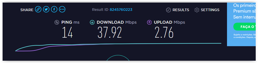

Parâmetro mudou da água pro vinho. Max rate agora fica oscilando em 43-44 mega.

gente eu to querendo saber se o SNR do Up cai quando muda de velocidade? Pois eu to em processo de mudança para 35 megas. E hoje tenho 20 megas. Meu snr atual ta em 16 no Up. Acredito que não mude né já que nessas velocidades são os mesmos 3 megas de up, o que muda é só o download.
Mudaram para 35 megas, OOOOOOHHHHOOOOOO pegati!!!!!!!!!
Como desconfiei, o snr do upload não é alterado depois que aumentado a velocidade.
Mas o que me intrigou é atenuação ter aumentado em 4db depois do aumento. Acreditava que atenuação não sofreria aumento tendo em vista que já estava em VDSL. O SNR do download caiu bastante, foi para 11 antes estava em 22.

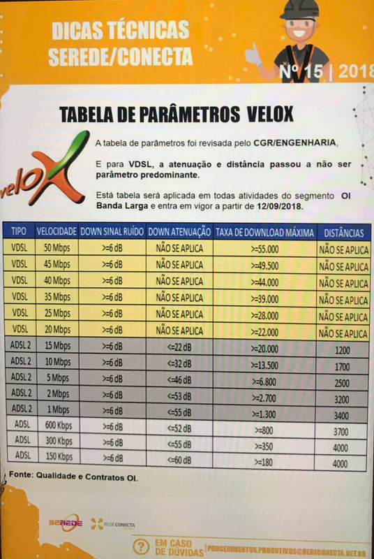

A tabela de parâmetros da Oi exige max rate de 20000 Kbps pra o plano de 15 mega, porém sua linha indica apenas 18300...
