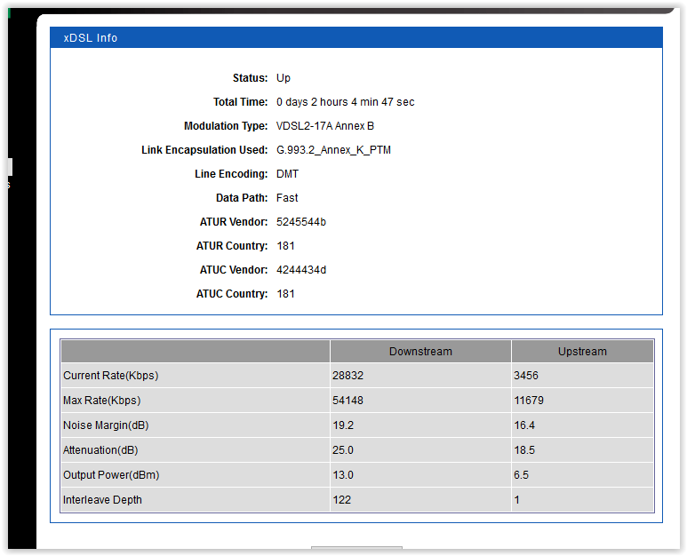

Gente hoje de madrugada uma das minha linhas caiu, quando volto, volto com os parâmetros todos zuados, o maxrate do upload tava bem baixo, nem dava nem 2 megas, ta caindo direto.
A minha outra linha começou a ficar do mesmo jeito, quedas constantes, profile não ta segurando no perfil certo, maxrate caiu drasticamente, snr do download ta caindo e levando a conexão junto, agora segurou e manteve assim:
Detalhe que essa linha é de 35 megas, olha como ficou hoje, antes o maxrate era 51 megas... hoje do nada deu a doida nas minhas duas linhas.
Estou com medo pedir um técnico e ele querer desqualificar a linha. Sabem dizer qual é o possível problema? queimou as portas no TAR ou DSLAM? DSLAM saturou? Dslam com algum equipamento queimado? Hoje e na madrugada choveu bastante.
Outro detalhe que não tem nem um chiado na linha.
Coincidência, aqui também ficou assim nesta madrugada e no tecnico virtual diz que tem uma falha e só finalizará amanha as 17:40.
ta sincronizado com 32000 e snr 6 :lol2:
liguei no 10331, e não tinha nada de manutenção, começou no sábado tá até agora zuada a linha, na linha de 35 megas ta sicronizando com 30190. Mas agora sem perdas. A linha não volto ao normal.
A tua ta normal hoje?
A outra linha que era de 20 megas, volto ao normal parece. E o técnico veio hoje fazer a mudança de velocidade de 20 para 25, tá até agora de boa a linha aqui.
UPGRADE DE 20 PARA 25:
Só a de 35 megas que ainda ta com problemas... vou esperar mais um pouco antes de abrir um reparo.
A minha ainda ta ruim, to sem telefone fixo e sem internet até agora.
O DSL nem pisca, vou ver como estão as coisas quando chegar em casa
