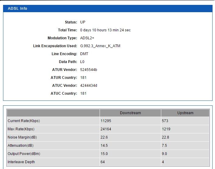

FINALMENTE CONSEGUI O AUMENTO DE VELOCIDADE DE 5MB PARA 10 MB !!! Depois de anos, lutas e velocidades abaixo do contratado. Será que consigo um aumento para 15 MB?

SEGUINTE, tenho essa linha a +/- 12 anos, dai nunca conseguia aumento, so que ultimamente minha porta no armario deles devia estar com algum ''problema'' q minha velocidade quando tinha 5MB so chegava 3.50 MB e ping altissimo, dai chamei um tecnico , ele mudou a porta , e disse q nunca conseguia aumento a anos tentando, dai ele ligou para um colega dele na central deles aq em vitoria -es (ele fez isso tudo na minha frente) , e pediu p liberar 10 MB no sistema, dai pronto, ele consertou minha porta, 5 MB começou a bater 4.8 MB, dai liguei pedindo aumento e pronto, qualquer dia vou fazer isso denovo q ai quando o tecnico vier em minha residencia peço p liberar 15 MB pra mim , pq se esperar pela oi NUNCA VOU CONSEGUIR , de quebra ele trocou meu modem q tava com defeito ( ZTE ZX DSL831 II) por um pior ainda (Techinoclor TD5130 v2), esse ultimo uma MERDAAA, o wifi dele e tao ruim , q jogo no notbook o ping fica indo de 40 para 400 e abaixando e subindo toda hora e lagando no dota e varios outros, dai peguei meu DIR -618 e agora ta tudo normal.

O noise ta bom com 10mb, mudando pra 15mb vc tem que observar se vai ficar estável, pois, o noise deve cair pra um nível critico (abaixo de 10).

Depois que ele liberou os 10mb na ADM, a velocidade da sua porta subiu na hora, ou, vc teve que ligar pra OI pra mudar o plano?

Depois que ele liberou na parte da tarde (15:00), la pras 19:00 eu liguei, mas tambem ja estava disponivel logo depois no site
Pesei que ele alterava o plano direto pela ADM, então, ele qualifica a velocidade pra posteriormente alterarmos pelo SAC.

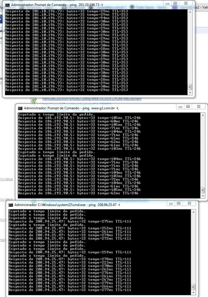

Galera, tenho apresentado problemas de ping a dois anos. Meio que já estou desistindo dessa OI, estou pensando seriamente em trocar de internet e colocar uma via Rádio,
e o engraçado que a Net Via rádio apresenta melhores condições para jogos, apresenta um ping de 30~50 (Quando não está em horário de pico) enquanto a "Banda LARGA" apresenta entre 78~120 (Praticamente o dia inteiro, na madrugada fica 80 para cima).
Antes não me preocupava com essa questão de ping, no começo da assinatura o ping era simplesmente perfeito, ficava no padrão da Via rádio o dia inteiro.
O foda que eu moro no interior e sonho em ter uma GVT da vida em minha cidade, infelizmente tenho que me conformar com essa *****...
Aqui está um tracert e teste de de ping que fiz com um servidor da VALVE:
Also, já reclamei esperançosamente milhares de vezes no atendimento e nada resolvido por aqueles macacos instruídos em resetar sua net (desculpa pela ofensa).:trollfail:
Oque fazer agora galera ?
Qual velocidade você possui?
Eu tenho esse mesmo problema, o problema aí basicamente é o ping para o gateway que eu vi que está em 55ms.
Coloca seu modem para sincronizar em outra modulação (G.DMT, G.LITE) e veja se diminui o ping para esse IP: 201.10.196.73
Cara, não é querendo te desanimar não, mas nunca mais consegui baixar a latência do gateway, antes o meu era 28ms, agora não abaixa de 47ms.
Mesmo reclamando na Anatel, Oi, diabo a quatro, não consigo.
Você poderia tentar fazer com que eles trocassem sua porta para assim ver se "diminui" isso.
Informe aqui em qual modulação está e tal, para que eu possa analisar.
O ideal seria a porta estar em FAST, pois em Interleaved a latência aumenta consideravelmente, a Oi deixa assim devido ao cabeamento problemático dela em muitos lugares.

Cara, acho que a Oi tem se certas "prioridades" fiz teste em localidades diferentes na minha cidade, quem tinha a internet de velocidade 10mb tinha uma vantagem nas "rotas", se eu estiver bostejando me corrija pf.
Sincronizou em qual desses? Habilita apenas em G.Dmt e verifica se a latência diminui para aquele IP, se não, coloca em ADSL2(+) e veja se sincroniza, porque as vezes a Oi não libera para sincronizar em ADSL2 e assim acaba por piorar o ping.
Bom, 10mb é em ADSL2+ e geralmente o ping é mais baixo devido a alguns fatores que "só eles entendem", questão de latência é mais por sorte na Oi.
Mas na questão das rotas, você pode ficar trocando IP até pegar uma boa, eu faço isso, pois o ping aqui é bastante alto, mas 10mb deve ser melhor por causa da latência para aquele ip que eu citei.
Já verificou se não tem como aumentar a velocidade? Posta os seus parâmetros aqui, pois a diferença é mínima de preço.

No meu padrão, esse:
G.Lite - desabilitado
G.Dmt - habilitado
T1.413 - habilitado
ADSL2 - habilitado
ADSL2 - habilitado O ping para
201.10.196.73
foi de Min:53 Max:93
Tentei deixar do jeito que você falou, se não me engano, assim:
G.Dmt - habilitado
T1.413 - desabilitado
ADSL2 - desabilitado
E ou
G.Dmt - desabilitado
ADSL2 - habilitado
[EDITADO]
na primeira alteração o teve
min:53 max:55
:giggity:
na segunda nao se tinha sinal de dsl :(
A velocidade tem sim como aumentar, deixei 2 megas pelo fato do técnico dizer que a linha de minha cidade era "limitada" e se eu quisesse um ping mais baixo teria que ter uma banda "baixa" WTF?
Fui na do cara, mas acho irei fazer um teste, irei aumentar a velocidade para ver se pelo menos conserta alguma coisa e tentarei mudar de portas, vamos ver se isso leva alguma coisa...
Pois é, aumentando a velocidade irá diminuir com certeza, até porque nunca vi alguém com 10mb e ter a latência acima de 50ms para o Gateway, eles ajustam isso e diminuem mais com a velocidade, eu vejo abaixo de 30ms geralmente.
Posta os parâmetros aqui, SNR, Atenuação, etc, vamos ver como está a sua linha.
PS: Modem também influencia na latência, testa com outro para ver se há melhorias, aliás, qual o seu modem atual mesmo?

pelo oque eu olhei e comparei com padrões, é cabível sim colocar uma net de 10 megas, certo?
Consegue colocar os 10mb, mas achei teu SNR meio baixo para a atenuação, só 25, era pra ser mais de 30 facilmente.
Já verificou a fiação? Fosse eu colocava logo os 10mb, estás pagando quanto em 2mb atualmente?
Dá uma lida nesse tópico: http://adrenaline.uol.com.br/forum/showthread.php?t=405219
Ok, mas o SNR está podre assim pois não se localiza na linha principal da minha casa. (Que fica na sala)
Já troquei uma vez de lugar, a snr melhora consideravelmente...
Irei aumentar a internet. Se houver alguma melhoria eu postarei aqui para vcs.
Obrigado Junior :vish:
Sera que essa melhora no ping de quem usa 10mb, se dá pelo fato dessa velocidade usar a modulação ADSL2+?
Até pouco tempo atrás eu acreditava que G.DMT permitia um ping menor que ADSL2, mas, parece é o contrario.
To sem telefone e a internet havia caído. Sera que algum técnico *** mexeu na minha linha depois da minha reclamação da anatel?
PosteriorAnterior
Margem SNR
28.08.0db
Atenuação de linha
34.531.5db
Velocidade de Transmissão
112096kbps
Velocidade máxima​
6176216kbps
Potência​
17.011.5dbm
CRC​
450
voltou ao normal:
PosteriorAnterior
Margem SNR
41.230.1db
Atenuação de linha
19.511.4db
1120320kbps
Velocidade máxima​
238601236kbps
Potência​
17.511.3dbm
CRC​
00
A atenuação oscilou muito, deve ter ocorrido uma manutenção no armario, ou estavam ativando outra linha perto do seu bloco, danificaram seu PAR e rapidamente trocaram ele.
O modem é um ts 9000 adsl.
Status da linha AdslSHOWTIME.
Modo AdslG992.1
Up Stream576 kbps
Down Stream2272 kbps
Atenuação no Down Stream28
Atenuação no Up Stream20
Margem SNR no Down Stream25.8
Margem SNR no Up Stream21.0
ID do FabricanteRETK
Versão de Firmware4924c830
Erros de CRC0
BER no Up Stream0e-7
BER no Down Stream0e-7
Carga máxima12
Carga minima19.5
Recepção de ES17
Envio de ES0
Recepção de SES15
Envio de SES0
Recepção de UAS34
Envio de UAS0
Com esse snr a linha suporta 5mb sem problemas, 10mb já não dá pra garantir.
Aqui fica mais baixo no ADSL2+ também, abaixa cerca de 20ms, caindo para os 28ms em vez de 48ms, não sei porque não se esforçam para diminuir :feelbad:.
Parece ser problema de rota, já trocou IP para ver se melhora?
O ping ficar variando assim, é porque os roteadores trágicos da Oi estão mudando a rota a todo tempo ou estão meio que saturados, e como eles estão "atualizando a rede", essas coisas podem acontecer, já passei muito por isso.
Posta um tracert para análise.
Esse último, teve tracert assim aqui em um provedor via rádio:
