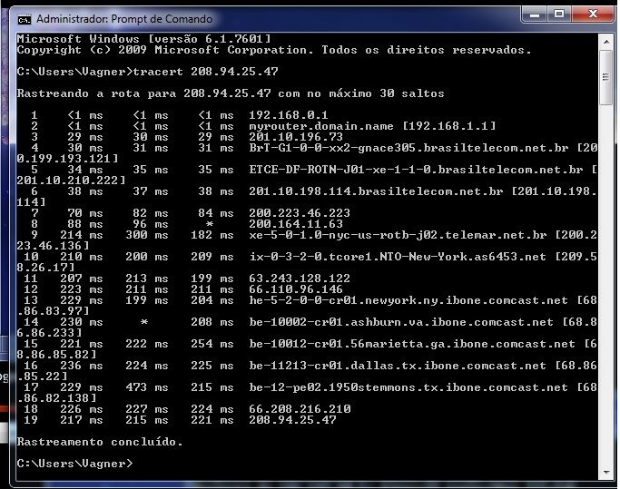

Opa Junior então eu dei tracert no servidor de um jogo online que eu jogo que fica hospedado em Austin TX.
Hoje a conexão esta melhor porem eu ja tentei resetar o ip para pegar uma rota melhor mais sempre fica ruim parece pelo fato de eu morar numa região onde
o cabeamento é da antiga Brasil Telecom esta me atrapalhando a conexão.
To quase pegando uma 3g pra quebrar um galho quando começa a dar esse problemas.
http://i1281.photobucket.com/albums/a520/Vagner_Silva_Sousa/Rota_zpse70201c1.jpg
Acho que uma via rádio seria uma melhor opção, de preferência com um link bom (GVT, Embratel, Eletrobras).
O problema é que a Oi está atualizando a rede da antiga BrT a passos de tartaruga, enquanto já vejo melhorias aqui na área original da mesma, aí continua com os mesmos problemas de antigamente (Ping internacional altíssimo, rotas não otimizadas, entre outros).
Mas, um dia isso deve melhorar, mas sem previsões para tal.
Achei um absurdo você pegar mais de 200ms nesse link internacional, sendo que o ideal era pra ser no máximo 180ms devido a localização de ambos, mas fazer o que né.
Mas se tratando da Oi, é capaz do 3G ter a latência menor que a da Oi se o mesmo for de qualidade.

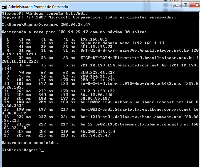

Realmente o que você fala tem nexo eu tenho percebido quedas frequentes em toda a cidade a adsl fica fixa porem não autentica e quando ligo quando pra reclamar e pego algum atendente que intende eles me falam
que é problema na Fibra Ótica.
Um amigo me falou e eu acredito a oi já deve ter passado 3x a quantidade limite de usuários, porem ela continua a vender planos de internet, agora são 3:13 da manhã e olha meu ping no servidor:
Atualmente mesmo usando um proxy de internet pra reduzir o ping ta complicado pra jogar o lag persiste.
http://i1281.photobucket.com/albums/a520/Vagner_Silva_Sousa/rota2_zpsc3a7f9be.png
Onde você mora mesmo? Pode ser um problema na sua região.
Já tentou reclamar na Anatel para ver se consegue algum prazo?
Bom, fiz um tracert na Oi mesmo em um link dedicado e não achei lá essas coisas, a rota é praticamente idêntica a sua na parte internacional, o ping na outra tinha ficado abaixo de 120ms.
