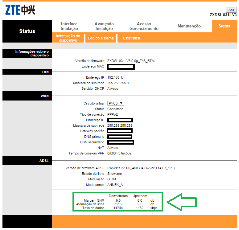

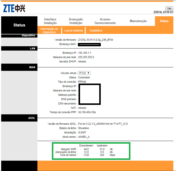

Possivel problema com modem.
Porque que chega essa velocidade no meu modem e quando vou medir não passa de 5 ou 6 mb?
Isso seria problema no modem? Observem a atenuação e margem snr pra ver se é normal.
6,25Mbps = 0,78MBps ou 780KBps. A velocidade é a mesma, está se confundindo por causa da diferença entre MBps e Mbps. Basta dividir a velocidade em Megabits por segundo (Mbps) por oito e terás a velocidade em Megabytes por segundo (MBps).
Sobre o problema da velocidade, vejo que o SNR tanto de Down quanto de Up estão baixos, a atenuação está ótima, então só vejo como solução a troca dos seus cabos.
Recomendo muito este ótimo tópico do @Mosqueteirors sobre melhorias nos cabos e etc.

Troque a modulação pra adsl 2+ que deve chegar os 15mb o sinal ruido deve subir, está em gdmt que é limitado ate os 8mb por ai.

Acho não será preciso trocar os cabos pois a linha é nova e minha casa fica há uns 650 metros da central. Deve ser alguma configuração no meu modem.
observem a atenuação e margem snr antes de aumentar a velocidade:
O meu modem é zte modelo ZXDSL 831II V3 alguem sabe o maximo de velocidade que ele suporta?
http://4.bp.blogspot.com/-KHUASZemHtM/VSKIyV4mzoI/AAAAAAAAACU/5S95tCujo2g/s1600/modem+antes.png
Suporta 15 Mega com certeza. CLaro que a Oi tem que permitir o upgrade. Caso não permita, Anatel neles, que sua linha é muito boa.
