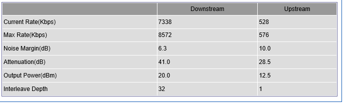

Pessoal, estive de mudança e instalaram ontem meu velox. O técnico colocou os 15Mb sem mesmo fazer a visita: me ligou e confirmou a instalação pela central mesmo, que fica a 1,2Km daqui. Na porta estavam saindo 16Mb segundo ele. Entretanto, minha atenuação está em 40~44db, e o SNR 6,5bd, chegando no max rate 8mb e no current rate 7Mb. Será que isto é problema de cabeamento?
Parâmetros do modem
http://i192.photobucket.com/albums/z182/gibuja/aaa_zps3nzcxi8x.png
Sua linha nessas condições só suporta 5mb, por causa da atenuação alta.
O problema pode ser porque o seu PAR percorre um trajeto muito longo ou, seu par estar muito desgastado.
O ideal era o técnico testa o velox na sua casa, para ele ver quanto de sinal esta sendo perdido no caminho, na porta do dslam sempre sairá a velocidade contratada (exceto em caso de defeito).
O problema pode porque o seu PAR percorre um trajeto muito longo ou, seu par estar muito desgastado.
O ideal era o técnico testa o velox na sua casa, para ele ver quanto de sinal esta sendo perdido no caminho, na porta do dslam sempre sairá a velocidade contratada(exceto em caso de defeito).

2km de distância deveria gerar uma att de ~30, a sua att mais pode ser pq o cabo não vem pelo caminho mais curto até sua casa, ele deve ta fazendo um "zig-zag" em outras ruas chegar na sua TAR.
Eu tinha att 23 com 10mb estável até Março, depois de um reparo jogaram minha linha pra armário metálico (sem ligação oficial com dslam) e dele o técnico fez um procedimento chamado "ponte", para conseguir jumpear minha linha na URA, depois disso meu par passou a fazer um trajeto de mais de 3km para chegar na minha URA, resultado: fiquei com att 38 e só consigo receber no máximo 4mb.
Nas minhas andanças pelo bairro, consegui ver claramente que os cabos metálicos que saem debaixo da URA e do armário de voz mais próximos da minha casa atendem somente uma parte do bairro e, não consigo ver uma alternativa que faça o par que sai da minha casa ser atendido por esta URA, por isso, inclusive, que eu acho que ela está subutilizada. Uma coisa que eu gostaria de ter acesso era a relação de assinantes atualizada por bairro/rua e onde estes estão conectados, mas a Oi é uma caixa preta, não muito diferente da Vivo, GVT e Net. O armário de voz que atende o meu par está meio solitário em uma rua a apenas 200 m da minha casa, mas o DSLAM que ele está jumpeado está a mais de 5 km daqui. Herança da estatal.
O grande problema de conversar com os técnicos é que, na maioria das vezes eles são apenas puxadores de cabos das terceirizadas, nos ouvem com uma má vontade galopante para no final da conversa descobrirmos que sabemos mais do que eles.
Então, os 1,2km é a distância geográfica, ou o caminho mais curto. O caminho que o PAR faz é 2km que eu estou considerando... Ontem fui verificando caminho da minha casa até o DG...
Eu acho que é totalmente possível baixar essa att para 20~25db somente consertando essa fiação. O que me faz crer nisso é o SNR, que está muito baixo também, o que deve ser fruto do par/fiação ruim.
Entendi, então o problema deve ser no par.
Um par bom faz toda diferença, um vizinho tem a mesma att que eu atualmente (38) e, conseguiu um par tão bom, que ta suportando 10mb, já aqui o par mau suporta 4mb.
