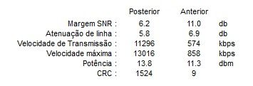

18 de SNR e só liberaram 5Mbps? Sinto muito lhe informar, mas a Oi não quer é vender velocidades mais altas pra ti.
Como ficou no modem dele? Perfil ficou em ~11295 Kbps no Download?
Tem a questão também que a Oi nunca entrega a velocidade contratada, só entrega algo próximo a disso devido ao overhead não totalmente compensado pela Oi, coisa que na GVT não acontece, devido ao perfil de 10Mbps ser de 12xxx Kbps por exemplo.
E a média de quem tem 10Mbps na Oi é de 9.5Mbps quando está sem saturação, no caso dele estar recebendo média de 8Mbps pode ser isso ou perfil incorreto (Muitas vezes vejo ~10000 Kbps no modem por exemplo), linha com CRCs, etc.
Exemplo de linha problemática:
O cara mora do lado da central e com um SNR que jamais suportará 15Mbps, porém totalmente corrigível se fizer os reparos necessários na linha.
Então, nunca sempre se baseie apenas pelo Max Rate e sim pela Atenuação e SNR.
O Max Rate é apenas um cálculo da Atenuação pelo SNR de acordo com a modulação que está (nem sempre é preciso).
