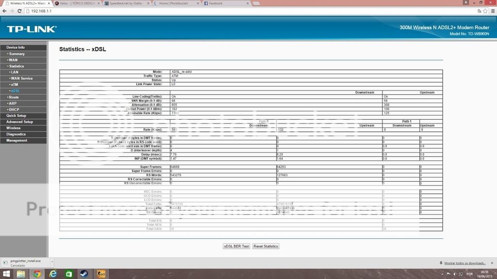

Galera, o que tá acontecendo com a Oi? Hoje percebi que a coisa tá feia mesmo. Tenho 10mb aqui há uns 2 anos, nunca deu problema, tava sempre baixando a 1mb quando o link era bom, ping de 50 em sv br, eu era até feliz..
Hoje cedo meu telefone não funcionava, chiava muito, e a internet caia a cada 10min., liguei pra oi e disseram que iam mandar um técnico, o cara veio e colocou um filtro de linha na tomada que uso pra conectar a internet. Depois disso o telefone melhorou, parou de chiar e a internet tava normal, agora que cheguei em casa tá um lixo, tá sincronizando 500kbps de down e 150kbps de up.
Meus dados antes:
Rate (kbps) 11296 / 576
SNR 11.4 / 25
Attenuation 20 / 10
Meus dados agora:
Rate (kbps) 593 / 132
SNR 6.9 / 5.1
Attenuation 85.5 / 36.8
Galera, em Mode antes tava ADSL_G.dmt e agora tá em ADSL_re-adsl. Alguém sabe explicar o porque?
Tá certo isso?
http://i853.photobucket.com/albums/...d-883e-4c3d-a879-532ac1b31aa3_zpscnffrzrd.jpg
Nossa, que atenuação é essa? Eu vi direito? 85? :hmm:
Faz quanto tempo que foi trocada a fiação? Tem que abrir um reparo de Oi Fixo e pedir para verificar a rede interna e externa, provavelmente é na TAR o problema.
Dá uma lida no tópico: http://adrenaline.uol.com.br/forum/...usar-para-melhorar-redes-telefonicas-snr.html
Opa. Obrigado cara. Eles abriram um chamado na central, será que com esse chamado já mandam pra um técnico que manja realmente do que se trata o problema? Porque esses que atendem a gente não sabe nem o que é perfil. Falei que tava vendo pelo parâmetro do modem que a velocidade tava sincronizando em 1mb, e a mina atendente me fala que não era por ali que tinha que ver, só pelo Teste Copel. :kidding:
Cara, a fiação nunca foi trocada e aquela atenuação se não me engano é 8.55, pelo que entendo.
Acredita que foi só eu tirar o filtro rj45 que o cara tinha posto na tomada que eu ligo o modem e voltou ao normal? Ontem o telefone tava chiando, aí veio um técnico e colocou um filtro rj45 na linha da minha internet, e depois disso zoou meu modem e os parâmetros.
Aproveitando a conversa, vc acha melhor eu deixar em qual perfil em DSL Settings? Eu notei que antes tava em ADSL_G.dmt e meu SNR tava em 11, troquei pra ADSL2+ e foi pra 14.9

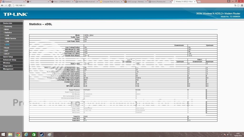

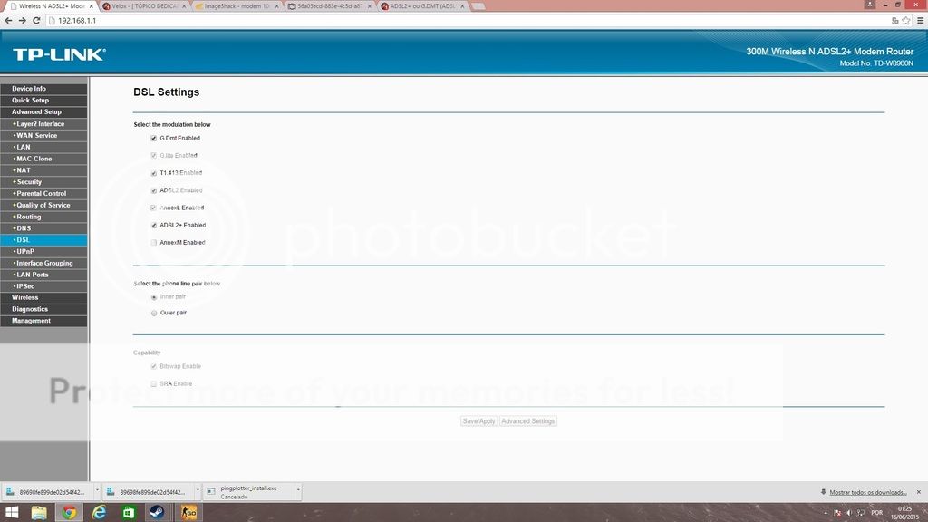

parâmetros de agora:

Deixa em ADSL2+ mesmo, G.DMT seria interessante se fosse 5Mbps e a Atenuação fosse alta. Pois G.DMT é padrão para velocidades de até 8Mbps, e com isso fica no limite.
O que um filtro não faz, né? :haha:
