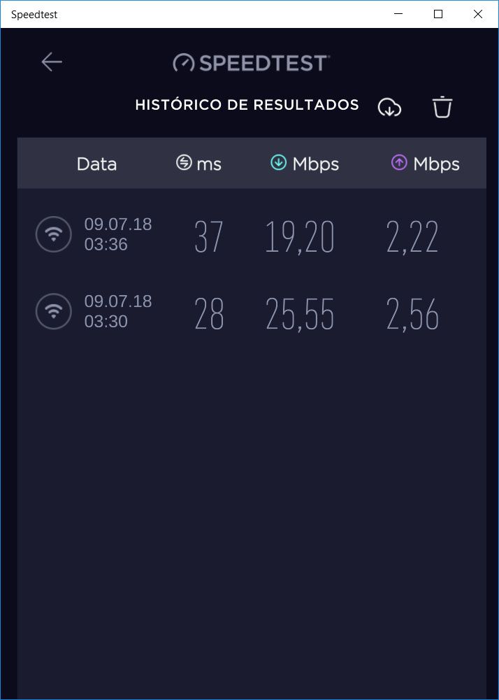

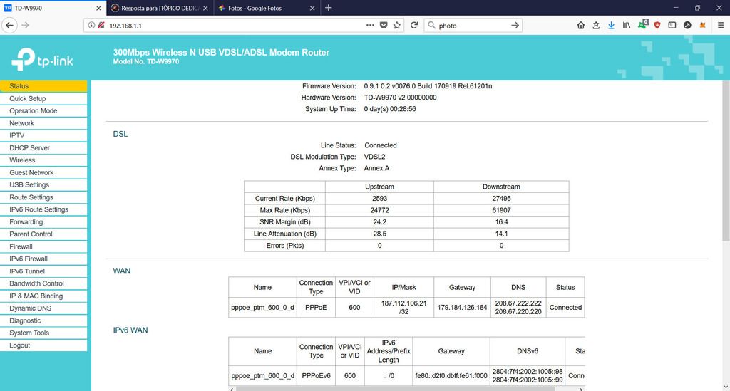

Galera, é normal um modem TP-Link W9970 ter um desempenho inferior a um Mitrastar DSL-2401HN-T1C-GV (o modem que recebi da Vivo) com a rede VDSL2? Digo isso porque tenho um conexão de 25 mbits porém com o TP-Link não consigo passar dos 20 mbits, nem com conexão direta via cabo. Será algum problema de configuração?
Na imagem do Speedtest.net o primeiro teste é do Mitrastar e o segundo teste é do TP-Link W9970. Comprei o TP-Link no ML então ainda tenho 7 dias pra me arrepender da compra paguei cerca de 190 reais com envio então se não for pra melhorar minha conexão nem adianta ficar com esse modem! O único problema do modem da Vivo é que a conexão wifi fica intermitente, e a potência do sinal é um pouco inferior comparado ao W9970.

O controle de banda no TP-Link está ativo?
O firmware está na última versão?

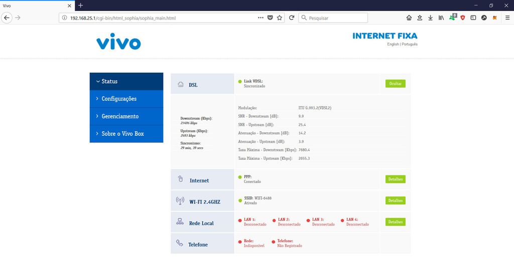

Galera, alguém mais com problemas com o Velox ?
Estou desde ontem de madrugada com a conexão instável, pelo wifi não chega a funcionar nada, pelo pc até funciona mas a rede está com picos de banda e muito bugada.
Estatísticas do modem, 21 horas up, monte de erros mesmo sem funcionar:
EDIT: Agora parece que está normal, a parte do roteador tive que resetar ai voltou funcionar, aparentemente ontem alguma coisa aconteceu que até o roteador deu pau.
Voltou a funcionar nada, conexão com picos de banda, rompimento em algum dos links do Dslam.
ZeroCool1974
05/04/2013
Está com as configurações padrão, alterei apenas os servidores DNS para o OpenDNS.org e o firmware está na última versão europeia, pois no site brasileiro está um mais antigo. Não sei mais o que fazer, procurei ajuda em vídeos do YT e as configurações estão certas mas simplesmente o desempenho do modem está abaixo da minha conexão, amanhã vou devolver o produto pois minha proteção de compra expira em 7 dias e não quero ficar co esse prejuízo.
