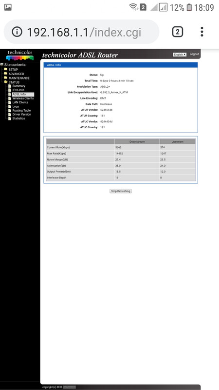

Pessoal, sou novo no fórum. Desejo muito saber porque minha Velox de 5 Mb fica com o interleave depth em 1/1.
Alguém sabe me falar qual o melhor número que deve ficar ?
Glenervan
25/11/2018
22
Com esses parâmetros consegue 10Mbps.
O modem não sincroniza em ADSL2+?
Sincroniza. Tava em ADSL+ e mesmo assim não aparece para eu aumentar. Diz que 5MB é a velocidade máxima para meu endereço. Sempre à noite vai para 26 o Sinal ruído. Tem algo que possa fazer para conseguir?
https://i.postimg.cc/ZRjsw3dw/Screenshot-20181125-180933-Chrome.jpg
https://postimg.cc/9RRBMD19
ativa o Annex M no teu modem para ver se melhora os parametros. E outra coisa Tu sabe se a oi vende velocidades maiores de 5 megas na tua cidade?
Glenervan
25/11/2018
22
Já está ativo Anexo M . Vende sim até mais de 15, mas aqui no bairro só vi até 10. Na casa da minha irmã na mesma rua está disponível 10Mbs. Já tentei diversas combinações nas modulações, mas não tem jeito. Esse jeito aí é o máximo.
então tu ta no limite pra conseguir os 10Mbps, a tua irmã mora a quantas casas distante de ti? O que tu pode fazer é uma reclamação no consumidor.gov e afirma que tua vizinha (irmã) tem 10Mbps e tu não consegue assinar. Vão mandar um técnico na tua casa para ver se tem viabilidade. Tenta convencer o técnico para deixar dísponivel os 10 megas.
Eles não querem mudar não. Uns dizem que vai cair quando chover, outros dizem que tem tudo pra aumentar, e se faz de desentendido, falando que não sabe porque a Oi não libera.
Se falar que na minha irmã tá disponível eles só vão tirar dela. E no futuro ela pretende mudar, porque no momento não dá pra ela.
O que te emperra velocidade maior é essa atenuação alta. Deve estar um pouco longe da central. E a questão de disponibilidade, não é imediata e geralmente não bate uma coisa com a outra, explico: o sistema faz leituras dos parâmetros da tua linha de tempos em tempos e faz uma média; isso, somado à disponibilidade na central pode levar a liberar ou não liberar upgrade. Interleave, que tu perguntou, quanto menor os valores, menor a latência, que é, bem a grosso modo, o tempo que o sinal vai da tua casa pra central. Annex M na Oi é puro placebo e não faz diferença nenhuma, visto que no ADSL (Até 15mb) todos os uploads são capados à no máximo 1Mb. O que você pode tentar aí é no ADSL settings deixar em Gdmt ou ADSL2+ e ativar ou não Bitswap e SRA. Veja qual dessas combinações deixa o SNR maior e a Atenuação menor, é isso que interessa. SNR variar um pouco durante o dia é normal, normalmente varia dependendo do horário 1 ou 2dbs. Adicionalmente, se der, você pode testar os parâmetros ligando esse modem direto na chegada do cabo FE (preto) da rua, só o modem, pra ver se as extensões ou a sua rede interna não estão interferindo. Se melhorar fazendo isso, é só botar um splitter nesse ponto aí e tirar as extensões da casa da saída voz do splitter, isolando a rede interna existente só pra voz. Fora isso, acho pouco provável que vão expandir ADSL, já que estão ultimamente botando o foco só na fibra.
