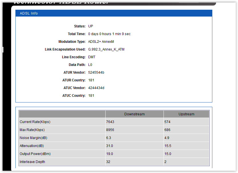

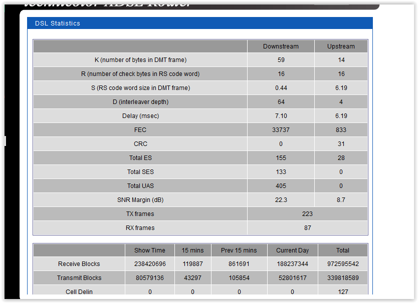

E a minha linha normal? Ainda não entendi o que é esses FEC.
Quase 2 dias sem cair.
Se eu colocar em modo bridge a internet cai.
mas tu tem que colocar outro aparelho na tua rede para fazer a discagem PPoe. Pode ser um roteador wifi.
FEC = Erro na transmissão, modem corrige/retransmite o pacote, tudo ok. CRC = Não conseguiu corrigir.
Aqui, desde ontem a noite, quando precisei pegar o T da tomada:
FEC 1927234 0
CRC 1 0
Normal.

foi mudança de armário que eu fiz. E não acertei nada com nem um técnico. Eu já abri reparo... era pra terem vindo hoje e nada. Achei estranha essa história da atendente dizer que minha linha estava na porta 3 e dslam 8... E nesse exato momento esse modem começou a reiniciar a todo instante.
obs.: quando eu mudei de 5 para 15 megas eu tive problemas, pois não era ativado de forma automática os 15 megas. O suporte avançado disse que a linha estava com porta bloqueada, veio o técnico aqui e disse que não tinha nada disso, porém conseguiu ativar os 15 megas...
E olha essa outra linha que eu tenho, as vezes quando cai o sinal dela volta assim (15 megas):
Detalhe que essa linha estava a quase 2 dias sem cair. Mas caiu agora tarde e volto assim, mas já ficou normal novamente. Só queria saber pq acontece isso.
obs.: Ambas as linhas estão no mesmo armário.

Fizeram uma manutenção doida que diminuiu drásticamente meu SNR UPLOAD ( de 24 pra 15 ), não sei porque.
A linha ficou com uns ruídos muito estranhos e o tel mudo, sem internet nem nada.
Mas agora o upload ta sincronizando "corretamente".
Dizem que todos os erros e quedas referentes ao UPLOAD significa que o problema é no DSLAN, procede?

Bom, o dslan aqui está com problemas e o tel ta ficando mudo direto ou pelo menos 1x no dia e só volta quando eu ligo para o fixo...ai ele volta a funcionar! hahaha
Fora isso, internet está impecável, sem oscilar velocidade e fluidez nas páginas ligeiramente melhor que o adsl.
fora isso tudo a mesma coisa.
Só o download e up que é maior, quando faz upload no talo = 0 internet, quando faz download no talo = low speed em tudo

Parametros quando atendo o telefone
Current Rate(Kbps) 28832 3453
Max Rate(Kbps) 46992 11440
Noise Margin(dB) 15.3 22.1 (14 e 16 com telefone desligado)
Attenuation(dB) 22.0 31.0
Output Power(dBm) 8.5 -2.0
Interleave Depth 122 59
