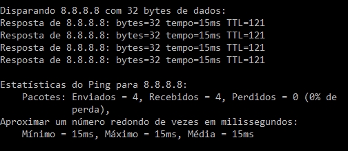

O VDSL2 reduziu o ping aqui. O disparo contra o IP 8.8.8.8 caiu de 24 ms para 15 ms.
Tudo certo com os testes de velocidade. Estão entregando o contratado com boa folga.

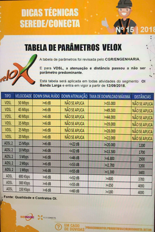

A Oi não usa mais parâmetro de atenuação no VDSL, somente SNR e max rate.
As outras perguntas eu não sei te responder.

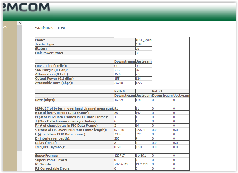

Com ele notei que atenuação ficou bem mais alta que com o td 5130 levado pelo técnico (1.5db a mais):

A oi cada dia ta diminuindo o meu current rate, começou ontem diminuíram para 15007 e hoje ta em 14015...
