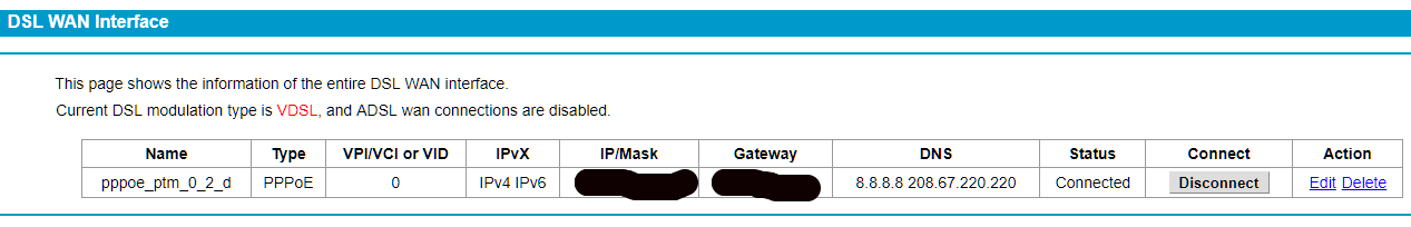

Pessoal, boa tarde!
Alguem sabe como configurar o modem sagemcom [email protected] 5350gv para funcionar no vdsl da OI? Via ADSL o modem funcionou tranquilamente.
O modem está desbloqueado, sincroniza mas não conecta, nem utilizando ele no modo bridge tentando conectar pelo router e nem utilizando pelo modo roteador.

Pessoal, boa tarde!
LNQnlSc
Deixou VPI/VCI zerado?
