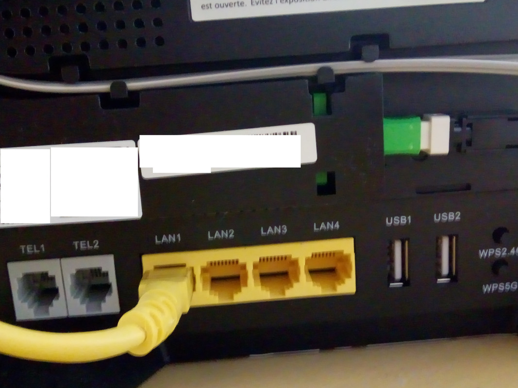

Aqui eles colocaram um Nokia G-240W-C. Em termos de hardware ele parece um monstrinho, o wi-fi integrado dele suporta até MU-MIMO. :)
Só que a Oi bloqueia praticamente tudo que é configuração de roteamento, mas isso pode ser facilmente desbloqueado: https://adrenaline.uol.com.br/forum...okia-em-bridge-sem-ter-a-senha-master.647174/
Poderia postar fotos do modem + prints do speedtest?
