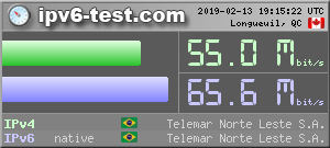

Esse site: http://ipv6-test.com/speedtest
Executa um teste de velocidade sob os protocolos IPv4 e o novo IPv6.
Fiz o teste aqui no Velox de 5 Megas, e, enquanto o IPv4 a velocidade chega toda, no IPv6 não chega nem a 2 Mega, como podem ver abaixo: (clique em Spoiler)
Façam os testes e vejam se aí pra vocês o IPv6 também está mais lento que o IPv4.
Você fez exatamente o que eu iria questionar aqui.
Eu ativei o IPv6 ontem a noite para testar, porém achei a conexão bem mais instável.
Hoje desativei e voltou ao normal.
IPv6 não está 100% ainda, vai demorar muitos anos.
Acho que depende do modem. Alguns modelos realmente não dão conta de operar em dual stack com estabilidade.
Eu uso IPv6 do Velox desde 2017 e sempre rodou lisinho aqui.

Para se ter mais noção deveria ser em um host brasileiro, lembrando que este é no Canadá, por isto apresenta grandes variações.
Internet
Usuário Registrado
11/06/2011
6,259
4,794
Concordo contigo, parece que a banda dele é insuficiente mesmo.
Agora comparando com o SpeedTest...
E o Fast.com com IPv6 aqui dá 110 Mbps.
Edit: testando com os outros servers. Definitivamente nenhum desses servers têm banda suficiente.

Por aqui tudo ok:
Como disse, às vezes o ipv6 fica lento, e às vezes volta ao normal. Modem Technicolor TD5136v2. A velocidade ipv6 parece cair quando outras pessoas estão usando. Só volta ao normal quando estou usando sozinho. Já no ipv4 nada anormal ocorre.
