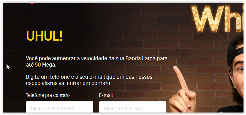

Aqui apareceu tbm isso pra mim sera que se ligar eles ativam ?
Ja tentei isso 4x nos ultimos 8 meses. Nunca é possível ativar. Apos a recusa pela OI eles dao tipo uma baixa e já nao aparece mais essa velocidade disponível. Dai uns meses depois volta a aparecer.
Mas enfim, ja passaram fibra em 60% do bairro. Espero que cheguem ate a minha rua.
