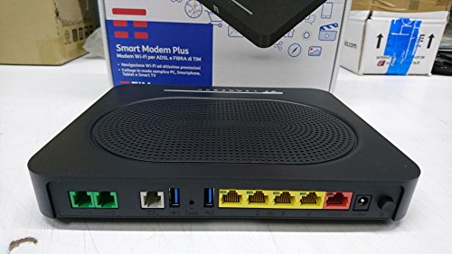

Eu conheço o sagemcom 5350
Se eu conseguir esse modem no paralelo, você me ajuda a configurar o vOIP ou os técnicos configuram pra mim?

Modem que vai ser utilizado no VDSL2+/35b
Esse modem é o modelo Technicolor DGA4130 com DUAL BAND, deve ser bem parecido com o SAGEMCOM 5350 ou estou enganado?
eu prefiro ele no lugar do sagemcon
