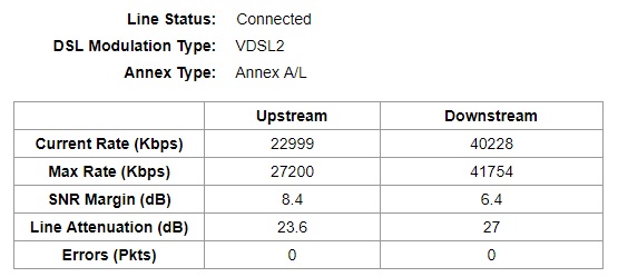

Recentemente minha fatura aumentou de, 89,90 foi pra 109,90, plano de 35MB, reclamei e me colocaram no plano de 60MB, estão legais esses parâmetros?
Olha essa atenuação :badass:, único problema aí seria no Upload SNR-M, mas não deve dar problema (ou esperamos que não apresente).
Até o momento não vi problemas, hoje é o terceiro dia.

Poderiam me dizer se esse sinal é suficiente para migrar para um plano de 60mb? Hoje tenho 35mb e eles ficaram de alterar.
Hoje tu está no limite. Pode ser que esteja longe do msan ou apenas que haja algo ruim em tua fiação. Da uma revisada nos fios e veja se melhora algo.
está péssimo, acredito que com esse sinal ruído devem ter jogado na porta uns 44/46 pra alinhar a 40 e bater a maior parte do tempo a 34/33, fizeram pelo cabeamento do prédio?
hoje sem melhorar isso daí não te recomendo a migrar nem pra 40mb
Bom saber, estou evitando ter dor de cabeça com a tim. Sou cliente desde 2015, moro em casa, quando instalaram, o tecnico trouxe o cabeamento inteiro desde a rua de traz até minha casa sem emendas, eu era o primeiro da minha rua. Mas depois já tive alguns problemas e com certeza houveram emendas. Um exemplo foi que uma vez instalaram em algum vizinho com o meu cabeamento. O tecnico me contou quando veio arrumar, que fiquei sem internet por quase uma semana.
