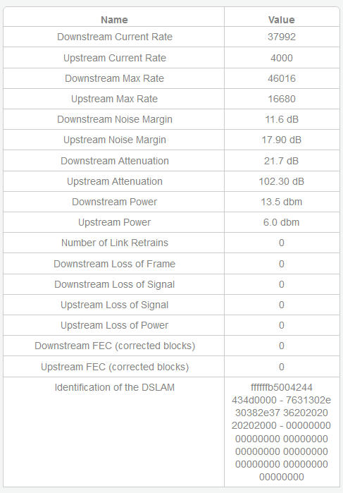

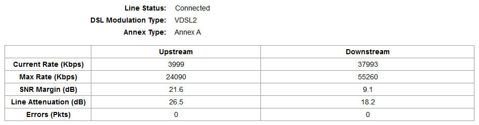

Fala, povo. Tudo beleza?
Gostaria que vocês avaliassem os parâmetros de minha linha.
Hoje tenho um link de 35 Mbps, herança da GVT, e tenho vontade de migrar pro de 50 Mbps, ainda mais tendo em vista os reajustes que têm ocorrido. Acaba sendo mais vantajoso pagar logo o valor do link mais rápido.
Parâmetros com o Sagemcom 2764 véio de guerra:
Detalhe que os erros FEC Downstream costumam crescer consideravelmente. Nesse print, tinha acabado de sincronizar e não tinha estabelecido a sessão PPPoE ainda.
Parâmetros com um TD-W9970:
Os erros têm permanecido em 0 com o tempo.
Meu grande medo é de arriscar o upgrade, dar errado, e eles me rebaixarem para 25 Mbps, visto que o plano de 35 não é mais vendido. Por aqui (Feira de Santana/BA) não ouço nem notícia de FTTH.
Enfim, que me dizem?

Isso aí não suporta 50 Mb.
Na real, suporta sim.
O 2764 é terrível com os armários da Vivo, mas é só mudar o modem que o attainable rate sobe. O pace 2471/sagemcom 5350 já sobe bastante, se for pro atual Askey, já fica com uma certa folga.
Postei até umas páginas atrás que meu 50Mbps no 2764 tinha max rate = 44Mbps, no 5350 já ia pra 57Mbps, no Askey foi para 70Mbps.

Bom, houve um leve aumento do attainable rate com o 9970, mas nada demais. Talvez outro modem realmente consiga algo melhor, mas ainda assim fica a questão do modo bridge.
O teu caso não é uma situação ideal mesmo, se correr o risco de cair pra 25Mbps não é uma opção, o melhor é manter do jeito que está mesmo.
