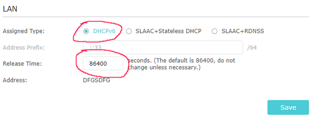

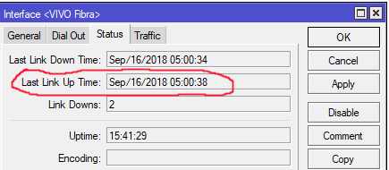

Isso mesmo, o bloco v6 que a VIVO me envia expira à cada 12h enquanto a sessão o PPPoE é de 48h.
Por coincidência na última madrugada minha sessão PPPoE foi renovada e enquanto endereço v4 naturalmente mudou o bloco v6 permaneceu o mesmo:
Agora compare com o outro print que eu postei ontem (link):
Acabei suprimindo uma parte maior do bloco nas imagens mas as comparei sem edição e são exatamente iguais. Achei isso bem interessante mas ainda vou investigar melhor, este "Expiration Time After" já vem com o bloco e não foi configurado por mim.
Dei uma zapeada no emulador do C4 v4 e parece que há uma opção de release time que por padrão é de 86400 segundos (24h), confere?
Não lembro se o ajuste no TP-Link para usar com a VIVO é SLAAC ou DHCPv6, caso seja DHCPv6 talvez valha a pena fazer um teste com 21600 (6h) ou 43200 (12h) para ver se o comportamento persiste por ai.
[]'s
Aqui é tudo configurado em SLAAC.
Não tem problema, até serviu para eu ver que o bloco realmente não havia mudado após o reset no PPPoE.
Ou seja, muda o prefixo, mas não muda o endereço? Que coisa confusa...
Na verdade não muda nada, dei um reload na sessão PPPoE ontem e reboot completo no roteador hoje e continua tudo igual (prefixo e endereços de dispositivos), só muda o IPv4.
