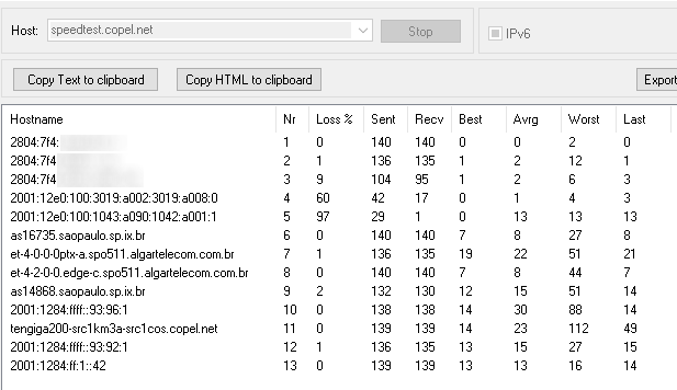

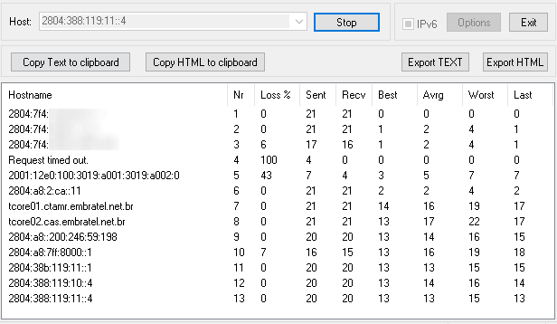

Aviso aos navegantes VIVO, especialmente PR -e eventualmente região sul-:
Resolvi rodar um teste de velocidade e ao notar a latência mais alta analisei um pouco mais a fundo e observei que aparentemente a VIVO não está mais trocando tráfego com outras operadoras no PTT-PR, enviando os pacotes para SP antes de voltar para o PR, mesmo eu estando ao lado de Curitiba.
Pensei que pudesse ser algo na minha rota IPv6 mas fiz testes em todos os hosts de Curitiba e em 100% dos casos a rota passou por SP (mesmo nos que operam somente em v4), além de outros destinos com IPs de clientes e conhecidos situados no PR.
(Speedtest Curitiba -> SP):
(Speedtest Curitiba -> Curitiba):
MTR (Speedtest Copel-PR - IPv6)
MTR (Speedtest Claro-PR - IPv6)
MTR (Speedtest TIM-PR - IPv4)
Felizmente as velocidades estão normais e como a maioria dos serviços está em SP isso não chega a afetar o dia a dia, tanto é que eu não tinha notado nada até hoje.
Se alguém da região (PR ou mais ao sul) tiver percebido alguma coisa nesse sentido seria interessante avaliarmos se este comportamento se repetiu em outras regiões.
Vou monitorar pelos próximos dias enquanto tento descobrir se por ventura é falha/temporário ou algo definitivo.

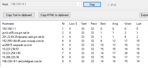

Como vc está a uns 700km de SP sua latência pra lá nunca será menor de 10ms por uma questão física, enquanto a minha fica em 7~8ms (+/- 400km), isso se fosse uma conexão ponto a ponto, mas temos que considerar os outros roteadores pelo caminho que vão incrementando isso.
Se quiser fazer um teste de rota, aparentemente o IP do servidor Speedtest da Unetvale é 186.225.239.144, pra mim ficou em cerca de 22ms pois meu trafego sai do PR para SP antes de voltar para SC, não sei como era antes pois nunca fiz testes nele.
Código:
HOST: xxx-xxxxx                   Loss%   Snt   Last   Avg  Best  Wrst StDev
  1. AS???    192.168.1.1          0.0%    20    0.5   0.6   0.5   0.8   0.0
  2. AS18881  gvt-b-sr05.cta.gvt.  0.0%    20    6.5   3.8   1.8  10.9   2.4
  3. AS18881  201.22.69.29.dynami  0.0%    20    5.2   3.0   1.8   5.2   0.9
  4. AS26599  152-255-128-59.user  0.0%    20    7.1   7.5   6.8   9.8   0.5
  5. AS18881  177.135.119.90       0.0%    20    7.2   7.9   6.8   9.6   0.6
  6. AS???    ???                 100.0    20    0.0   0.0   0.0   0.0   0.0
  7. AS53175  186-225-239-144.une  0.0%    20   24.5  22.2  21.2  24.5   0.6
Uma coisa interessante é que fiz uns testes em um circuito dedicado (corporativo) da VIVO que tenho em um escritório aí em FLN para meu VIVO Fibra de casa (PR) e a latência continua nos 6~8ms como sempre foi, e sem passar por SP. Vou ficar de olho.
Há possibilidade de ser algo temporário ou seletivo, vamos aguardar o pessoal de outras regiões eventualmente confirmar comportamentos similares.

1 1 ms 1 ms <1 ms 192.168.25.1
2 160 ms 120 ms 120 ms 179.184.126.199.static.adsl.gvt.net.br [179.184.126.199]
3 2 ms 1 ms 1 ms 201.22.78.183.dynamic.dialup.gvt.net.br [201.22.78.183]
4 2 ms 1 ms 1 ms 152-255-128-48.user.vivozap.com.br [152.255.128.48]
5 1 ms 1 ms 1 ms 177.135.119.90
6 * * * Esgotado o tempo limite do pedido.
7 20 ms 20 ms 21 ms 186-225-239-144.unetvale.com.br [186.225.239.144]
Deu até pior o o resultado agora kkk
Ta muito estranho isso aí
