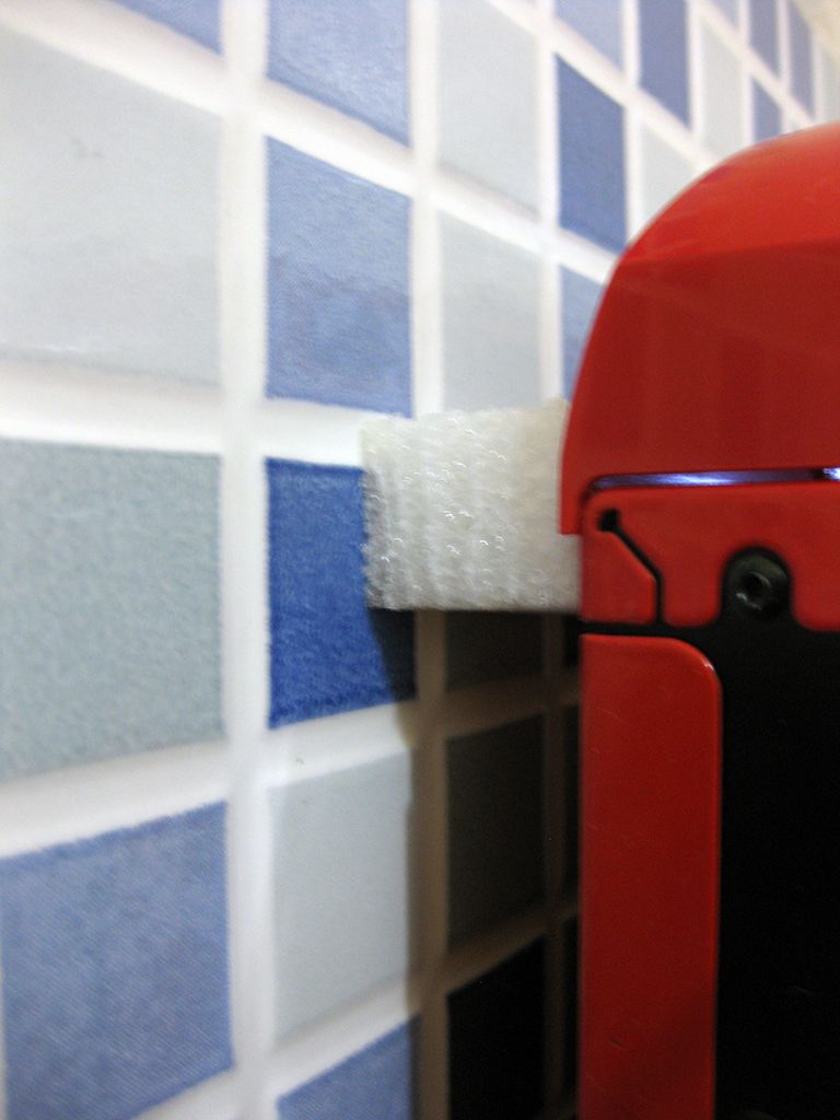

Coloquei em intake, as temps ficaram legais, coloquei o cooler da corsair em 12V,t ava em 7, aumentei o vcore em 0.0250 e o clock pra 4.2Ghz e to com 39C idle :) o problema eh q fica vibrando a mesa kkkkkkk
Aqui fica dando uma leve tremida também, o que fiz pra contornar foi isso:
