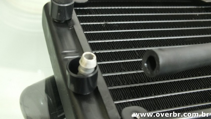

Galera, estou encucado com uma coisa...
Tem problema eu usar o wc assim?
Ta vendo umas pequenas "rachaduras" na borracha, o que eu posso fazer pra prevenir isso? :hmm:

Ele é feito pra trabalhar em qualquer posição, inclusive esta, exceto dobrado.
Esse problema aí ocorreu em um lote de H80i/H100i que vazavam justamente aí e a Corsair fez Recall.
Tente a garantia na loja ou na Corsair USA (RMA - corsair.secure.force.com), antes que vaze e te dê mais prejuízo.
Tópico Tutotrial RMA Corsair - http://adrenaline.uol.com.br/forum/showthread.php?t=396476&p=1069998431#post1069998431
Recall - https://www.facebook.com/CorsairBrasil/posts/572170336191573:0

Cara isso é só um capinha de plastico para dar acabamento, se fosse a borracha eu iria falar pra se preocupar, mas só isso ai não é nada demais.
Fica Sossegado amigo!!! :joia:

Taí! Não tive a oportunidade de fazer isso aí... até cortei do H60 antigo quando fiz o modding . Mas, não consegui remover assim.
Já vi gente com o mesmo problema mandando pra RMA. Mas, estes vazaram. E esta questão dos parafusos que ele falou também é comum. 'Espanam' (remoem a rosca) fácil, fácil...
Até pensei em recomendar ao Vitor que reforçasse o engate com abraçadeira. Mas, seria uma gambiarra. Além, do possível vazamento, como ocorrido com aquele lote. Bem, com o RMA, ele só vai gastar o envio (~ 65,00 Leve Intl.) e vai receber um novo (caso não tenha em estoque, pode receber um melhor) c/ nova garantia, além de 'nacionalizado' pela RFB.

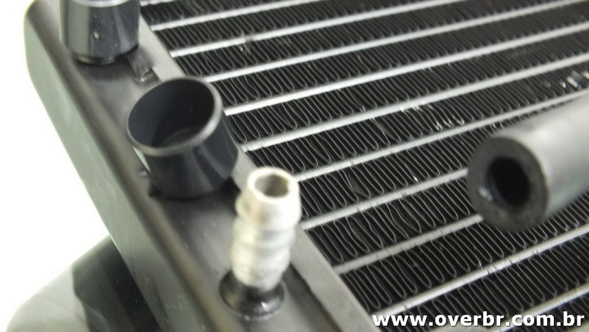

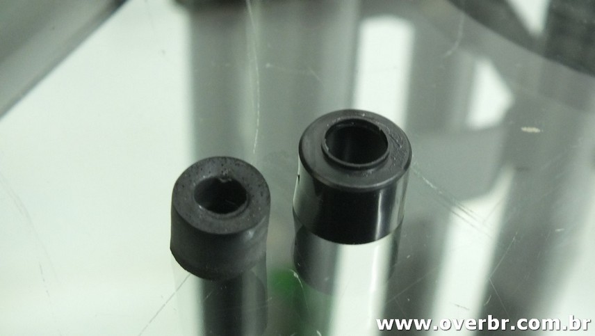

http://www.overbr.com.br/wp-content/uploads/2011/09/H2O620_19.jpg
http://www.overbr.com.br/wp-content/uploads/2011/09/H2O620_21.jpg
http://www.overbr.com.br/wp-content/uploads/2011/09/H2O620_22.jpg
Eu achei que poderia vazar por essa capinha :haha:
Como não é o caso to pensando em não procurar o RMA, no meu caso acho que não vale a dor de cabeça, sem contar que nem NF eu tenho :trollfail:

Já vi vários relatos sobre esse problema de rachar aquela borrachinha, mas ninguém reclamou de vazamento, então está tranquilo...
Se desse pra trocar essa borrachinha fácil ficaria bom :megusta:

Na ultima imagem tem um pedaço da mangueira cortada ao lado da capinha de plastico, aquilo ali não deve ser considerado.
Deixa como está, se mandar pra RMA vai gastar e ainda corre o risco de voltar a rachar o novo.

É igual a do H60 antigo. Eu fiz esse modding... o tubo é de DI = 6mm (1/4") DE = 8mm (5/16").
Eu só consegui mangueira de ~7,5mm (~5/16) / ~9,5mm (3/8"). Então, eu cortei no pé das conexões, deixando o pedaço liso nas conexões.
Ficou como uma bucha, um reforço. Assim, a conexão de 6mm passou para ~8mm, fazendo com a mangueira entrasse justa.
Ficou bem, mesmo sem as abraçadeiras de pressão tipo mola - comprei há 3 meses e não chegaram - bem firmes.
O fluido, compre água destilada - uns 5,00 mangos - usada em radiadores e baterias. Se quiser cor, é só comprar aditivo de radiador c/ anti-algas de aquário. Ou, fluido apropriado à venda por aí.
