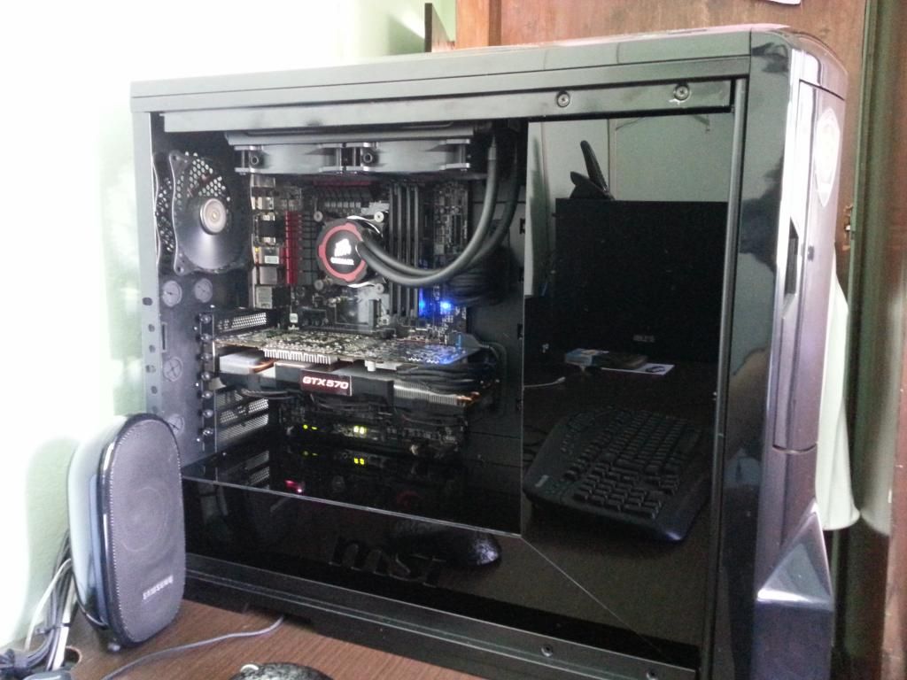

Victor, vc consegue medir a espessura do H105 com os coolers montados nele?
Seria legal saber a medida real de um parafusado no outro já.
Então amigo, vou deixar pra montar quando minhas memórias chegarem (bem provável que seja sexta), vou ter que fazer uma limpeza também, mas se quiser eu coloco o fan em cima do radiador e meço pra você ter uma ideia.

"... With the fans attached, it will need around 65 mm of clearance between the top of the motherboard and case. This would increase to around 90 mm if you intend to use a push-pull fan configuration.. ...."
(http://www.kitguru.net/components/cooling/henry-butt/corsair-hydro-h105-cpu-cooler-review/3/)
Ou seja, Rad+fan ~65mm.
Boa. Vou medir em casa. Se o soprando rolar, ai pensar em uma puxando é sussa. Nesse caso dá pra colocar o puxando por cima. Vejo hj assim que chegar em casa.

Galera, medi aqui com uma régua e deu 6,5cm com o fan :forever:

Dentro do esperado. Valeu Vitor!

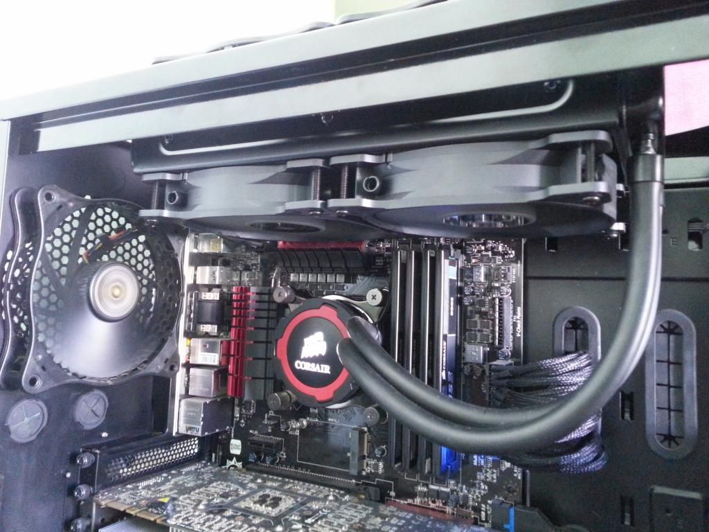

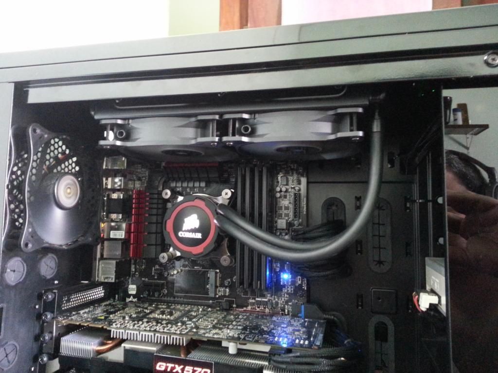

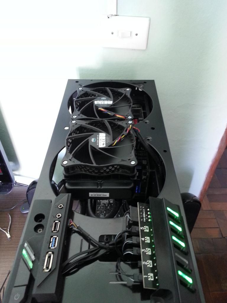

Testei aqui no 600T e sem chance. Vai pegar as memórias. Só dá certo se instalar o radiador dentro do case e as ventoinhas fora, por cima. Compensa fazer isso ou pego um 100i que cabe dentro.
Bom galera. Eu li uns três reviews gringos por aí que a diferença de desempenho entre push e pull é quase nula. O importante é que os coolers estejam funcionando como exaustores sempre, pois jogar ar no radiador pra dentro do gabinete não seria legal. Decidi arriscar. Botinei o H105 e vou meter ele no 600T e testar. Atualmente no Prime 95 meu i7 2600k 3.4Ghz (1.18 vcore) chega nos 65º C e se mantém nessa temperatura com o Hyper N620 em 40% (bem quietinho).
Vou meter o H105 e quero claramente chegar no clock mais rápido possível sem passar de 1.3 no vcore. Vou tentar montar e testar esse fds e digo como ficou.
A ideia é subir o i7 até uns 4.5Ghz e no fim do ano trocar a GTX580 (Tenho desde 2011 e rendeu muito bem até agora, mas pra jogar 3D com o nvision2 ela ta sofrendo) por uma GTX880.

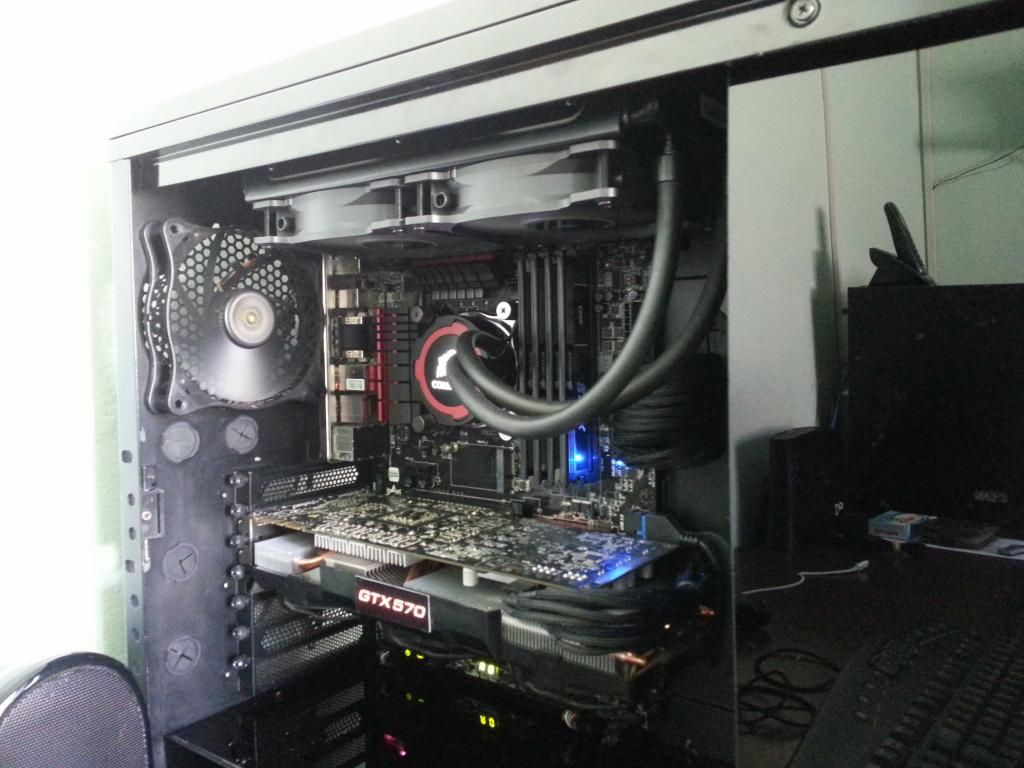

Ola amigos meu H100 foi pra RMA e pedi um H105 no lugar e a Corsair me atendeu ...vou tentar por todas as fotos dele no gabinete...
